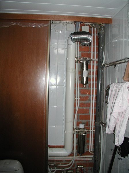

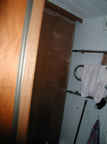

Через пару дней закончу в ванной шкаф. Делал из шпонированной орехом фанеры,кромки ал.профиль. Что получилось сфотографирую,выложу. Но у меня там 2 вентилятора стоят на впуск и на выпуск. Датчик влажности,словом всё что надо. Вот раздвижной механизм взял турецкий. Это меня как-то смущает.

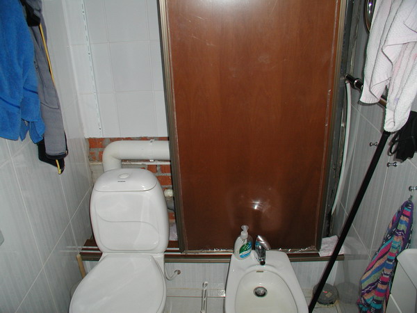

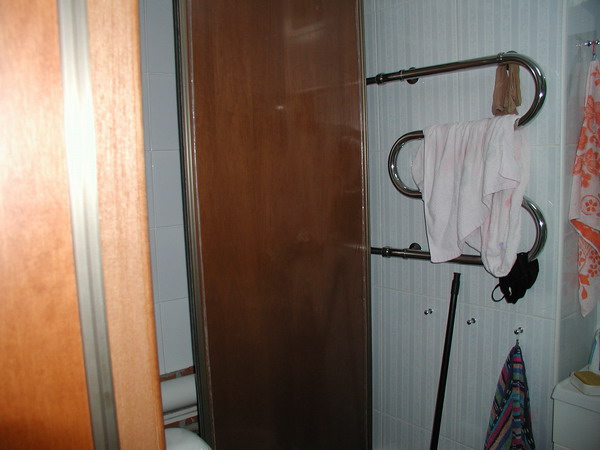

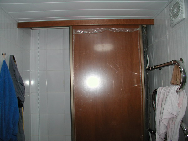

Почти доделал,осталось снять страховочную плёнку! Дверь поставил одну,завтра закончу! У наличника с одной стороны вдоль спилил скругление, получилась верхняя планка. Низ-фанеру заклеил шпоном и декоративным уголком. Сама дверь-шпон ореха,сзади фанерные планки наклеил клейбитом303,2. Одел в уголок! Кстати,кому клейбит нужен могу продать 5кг! Просто купил ведро(меньше не продают),а мне столько не надо!
