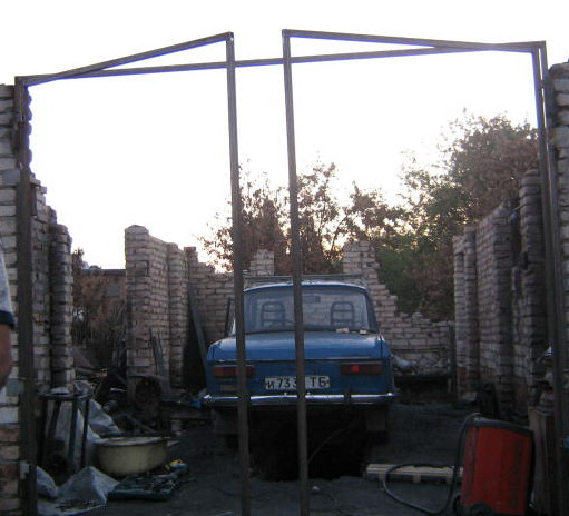

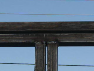

- Измеряем/обрезаем/прихватываем средние стойки. Зазор между стойками 5мм.

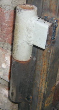

5 Привариваем петли.
Открываем воротины, провариваем швы на петлях Финиш, промежуточный. Уже темно, а п/автомат здорово душит свет. Соседи сьедят. Осталось приварить доп усиление на воротины и купить, установить профнастил.
Плюс мелочь - запоры, петли на внешний замок.

2andrey_o На самом деле, идея этакого практического "FAQ в картинках" очень хороша ! Вот мне, например, просто никогда не пришло бы в голову варить и сами дверцы и петли прямо внутри рамы, сначала прихватив их, а потом банально отрезав ! - Я бы [возникни у меня такая задача] - полдля бы эти деталюшки вымерял, и все равно непременно где-нибудь "промерялся" бы... :)
"Искреннее наше вам за это спасибо !"
PS: В этом смысле первая серия - заплатка на крыло - была не так интересна. И даже не потому, что жестянку на авто средний "рукодельщик" скорее все-таки отдаст профессионалу, а вот воротину захочет сварганить сам, а главным образом из-за того, что в приварке заранее вырезанной по форме железяки на уже подготовленное для этого место ничего хитрого не видно (на первый взгляд, по крайней мере), а вот такой "технологический кунштюк", как сварка воротин прямо сразу внутри коробки - это уже сугубое KnowHow, ценное просто само по себе.

Да, забыл... Подобным образом сваял еще одни ворота. Въездные на участок. Оба столба поставлены кое-как. Никакой, геометрии, один помню, "упал" на улицу аж на 5см, другой вбок "повалился" на 3см. По такой-же системе сварил, зазоры везде минимальные. Правда одна створка закрывается сама по себе, другая наоборот.
22.08.2006 в 08:29:44
Идея старая как мир, да оно и понятно, попробуй навесить воротину 2х3 и сам придешь к этому ;) У нас железо сначала наваривают, потом перекладины режут, иначе створки провисают и геометрию теряют да и варить проще когда створка жестко стоит, а не болтается на петлях. Раму для ворот из трубы не варят, хлипкая, варят две рамы из уголка, снаружи и изнутри, сваривают между собой, такую и крепить не надо. Шарниры выставляю по длинному уровню, когда есть :), обычно длинная ровная рейка и отвес.

PS: Хучь я тут и на правах "студента", но вот как раз по поводу выставления гаражных петель могу расказать, что однажды видел в исполнении какого-то мастера: Он прихватил нижнюю полупетлю (совсем слегка, в одной точке) так, чтобы оно было "приблизительно вертикально", затем снял полупетлю верхнюю (благо они были разъемные) и на торчащую из нее ось одел подходящий по диаметру обрезок трубы длиной чуть больше метра, после чего, пользуясь этой трубой, как рычагом, вывел ее в вертикаль, контролируя оную вертикальность в двух плоскостях банальным отвесом, и подстукивая слегка петлю кувалдометром... Когда добился нужного положения - приварил ее окончательно, а следом за ней - уже и верхнюю.
