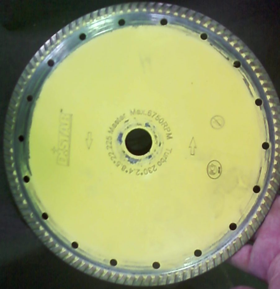

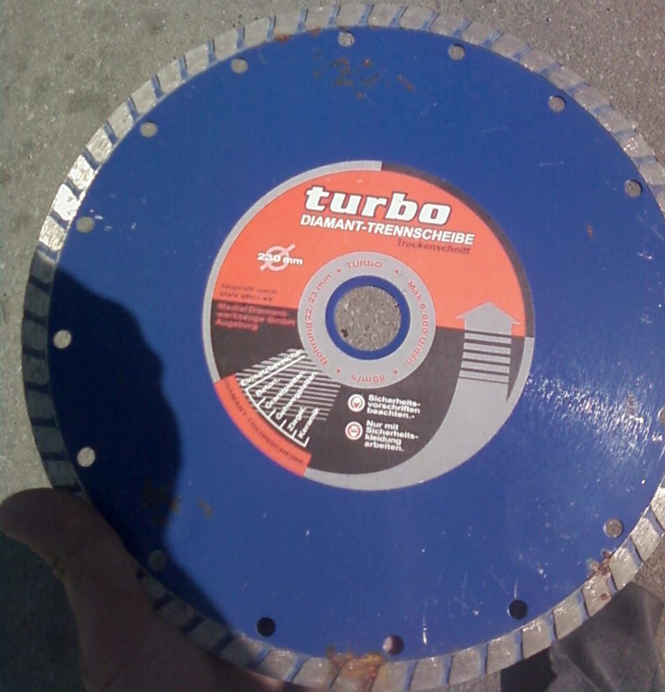

Испоганил уже 6 алмазных дисков разных производителей: Энкор, Кратон, Укр-Диамант, какой-то безродный (желтый), Makita и Diamant(по-русски ни слова, но написано что сделано в Германии). Надо напилить тяжелый шамотный кирпич. Каждого из дисков первых четырех производителей хватило на 1,5-2 кирпича. Макитовского хватило на 3 кирпича, а Diamant на 4 кирпича. Причем этот самый Diamant , был мною лично куплен из загашника по смешной цене 300руб (продавец объяснял, что диски очень качественные, но низкая цена из-за ржавчины), в то время как тот же Кратон 500руб Энкор 650руб. Хочу заказать снабженцам качественный алмазный диск на 230 УШМ, цена роли не оказывает. Подскажите какой?

waw0375 написал : Вот этот попробуйте.Дистар, украинский.
Оказывается я его пробовал самым первым, но наверное не обратил внимание на надпись, а сегодня присмотрелся это > какой-то безродный (желтый)
waw0375 написал : Оптимально, в соотношении цена-ресурс.
самым хреновым из всех оказался, даже хуже Кратона. Фоткал на тлф, но не знаю как вытащить

Vidis написал : сегодня присмотрелся
Присмотритесь повнимательнее.:) Возможно у Вас диск для керамики. А нужен именно turbo elite. Работали таким на тротуарной плитке, отлично. И я не поверю что он хуже чем укр-диамант. Да и цена..., 300-600р. или 1500-1800р.

10.08.2011 в 22:53:43
вот фотки

Vidis, у алмазных дисков надо различать предназначение, для какого они материала. Жёлтый Дистар(мастер)- это диск для мрамора, известняка,доломита... . На ресурс диска(алмазного слоя) определяющее влияние оказывает абразивность горных пород. В связи с предназначением выбирается связующее алмазов в технологии изготовления. Если проще, то делается так, чтобы алмазы были постоянно "открытые". И говорить что диск Дистар самый хреновый неверно. В классификации пород и минералов по абразивности( по Кузнецову), мрамор, известняк-весьма малоабразивная порода(1 группа). Гранит,...-повышенной абразивности(5 группа).
