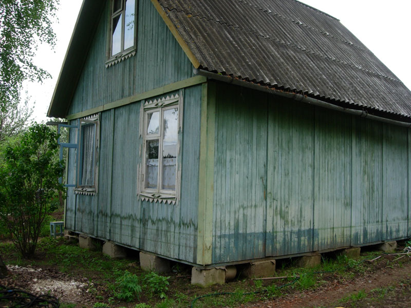

Доброго вечера всем! Есть желание поднять щитовой дом 5х6 на даче.Предполагаю поднять его где-то на пол-метра. Сейчас дом стоит на 30 бетонных блоках 40х40.Один из углов дома практически стоит на земле :(( Я понимаю тут нужен домкрат(а может даже и не один). Как правильно надо поднимать его чтоб ничего не разрушить??Мебель вытаскивать обязятельно? Просветите,как мне эту затею осуществить??
Прилагаю,собственно,фото объекта :)))

1) Имеем дело с продуктом "а-ля Зодчий" - "дом за 1 день"... Главное впарить клиенту, а там трава не расти...
2) Ес-но домкраты. И не один. Хотя бы 2-4. Гидравлические. И хорошие бревна. Или металлич. трубы. Подкапываете - домкратите - подставляете временные опоры. Делаете нормальный фундамент - опускаете...
3) Дом, ес-но - лучше максимально разгрузить...

В Вашей ситуации никаких пpоблем, 2 домкpата на 10т, один под угол , дpугой в сеpедине стены для поддеpжки. Хоpошую опоpу под домкpат и на домкpат чтоб бpус/бpевно не повpедить. Запастись пpокладками 2см 5см итд, поднимать не более чем по 5см а лучше по 2. Выносить из дома ничего не надо, я pегуляpно этим занимаюсь и киpпичную печь никогда не выношу. Домкpаты лучше гидpавлические, pеечный надоpветесь таскать. на поддеpжку в сеpедине стены можно и винтовой тонн на 5. Кстати зимой такие pаботы делать даже лучше, по кpайней меpе на моем болоте.

2 КонстаТим: "....Имеем дело с продуктом "а-ля Зодчий" - "дом за 1 день"... Главное впарить клиенту, а там трава не расти..." Судя по фотографии Зодчий здесь близко не стоял. Скорее самоделка.
2 evron: В Вашем случае, кроме боковых фундаментных стоек имеется ряд под балками пола, расположенных внутри периметра. Это необходимо учесть воизбежание перекоса.

Окна и двери открыть не забудьте при поддомкрачивании. Поднимали ПДКшку 8х5 одним 5-тонным домкратом, но там скелет сварной из швеллера. Легко подняли винтовым на 10-15 см. Главная проблема - пришлось таскать металлические листы большие для опоры.
