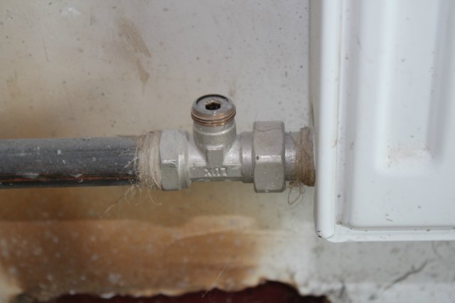

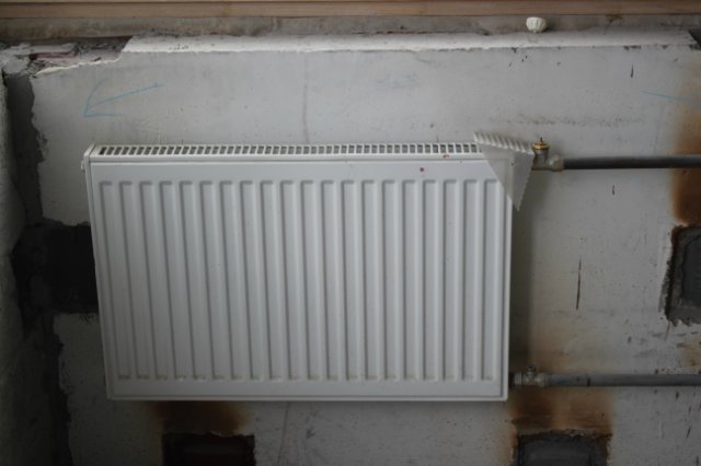

Здравствуйте,от застройщика досталось вот это ,подскажите что за производитель ,и стоит ли запорную арматуру оставить или лучше все заменить,заранее благодарен.
Conix
Conix
Регистрация: 01.02.2008
Сообщений: 1366
17.08.2011 в 22:31:24

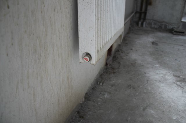

Судя по заглушке, радиатор у Вас Purmo (http://www.purmo.com/ru/), одни из лучших стальных радиаторов, если по виду устраивают то можете смело оставлять.
АКВАГАЗ
АКВАГАЗ
Регистрация: 29.05.2008
Сообщений: 949
18.08.2011 в 00:31:28
Это пурмо и менять их - смысла нет

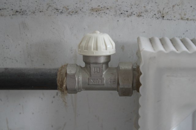

Судя по фото лен на сухую намотан? Желательно перепаковать скрутки и радиаторы оставить.

Спасибо за ответы,на счет радиаторов понял,а краны оставить или нет,я не понял,верчний ,это термоголовка или нет,регулировать поток ими можно?
