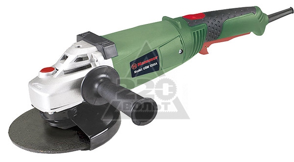

У меня довольно стандартная болгарка Hitachi, из работы с ней сложилось такое мнение, что она заточена конкретно под угловое шлифование, а мне в основном приходилось резать (штробы, плитка, такого рода вещи). Может быть кто-то может подсказать модель, подходящую под такие запросы:
  • Небольшая (мощности 700 ватт за глаза)
  • Со специальной рукояткой как на больших болгарках, чтобы можно было держать за рукоятку, а не за корпус, и была кнопка в виде "спускового крючка", то есть чтобы работать ей не ставя на фиксатор.
  • Чтобы дополнительная ручка вкручивалась не в плоскости вращения диска, а перпендикулярно ей.

Ручка такая у 5021 макиты, но боковая ручка только в плоскости реза, и мощность вдвое выше.
http://bosch-online.ru/p0601830222 бошик - аналогично.

Gnawer,тоже бы хотелось болгарку с такими параметрами(имеется ввиду описанная вами доп.ручка и рукоятка)даже работал такими ,но это марки Hammer и Stern,вряд ли вы такие возьмёте,я бы засомневался. Есть 125-ые у Makita и Aeg с нужной рукояткой,но доп.ручка только в двух положениях.:( Конечно я всех моделей может и не знаю,но как-то рылся в сети в поисках похожей на такую Hammer,но с более известным именем и ничего не нашёл.

700Вт на 125мм диске для резки штроб маловато. нужно не менее 1 кВт.

amigo, вот да, основная рукоятка на рисунке правильная, но на самом деле она тоже сориентирована под шлифовку. Для резки было бы более удобно чтобы все рукоятки были развёрнуты на 90 градусов относительно стандартного положения. Странно, что никто до сих пор не захотел сделать такую модель.

Gnawer написал : Для резки было бы более удобно чтобы все рукоятки были развёрнуты на 90 градусов относительно стандартного положения. Странно, что никто до сих пор не захотел сделать такую модель.
Странно то, что все так делают, а Вы не в курсе...Мне понадобилось для отрезной машины ручку повернуть- минутное дело.

Дмитрий Т, я ведь и спрашиваю, чтобы тоже стать в курсе. Это наверно фича этой конкретной макиты, что у неё так переставляется рукоятка? Запомню.

Gnawer написал : Это наверно фича этой конкретной макиты, что у неё так переставляется рукоятка? Запомню.
Эта фича всех болгарок, достаточно открутить четыре винта и повернуть редуктор, который поворачивается с шагом 90 градусов. Если хотите, что бы и доп ручка переставлялась с шагом 90 градусов, то Ваш выбор протул или милуоки, но там мощность и цены другие.
