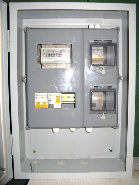

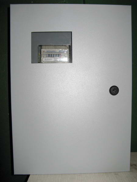

При системе питания с типом заземления ТТ железный ЩУ на стене дома нельзя подсоединять к заземлению дома так как питающая линия не защищена как минимум 2-х ступенчатой дифзащитой, которая при типе заземления ТТ является основными аппаратами защитного отключения в случае пробоя на землю!

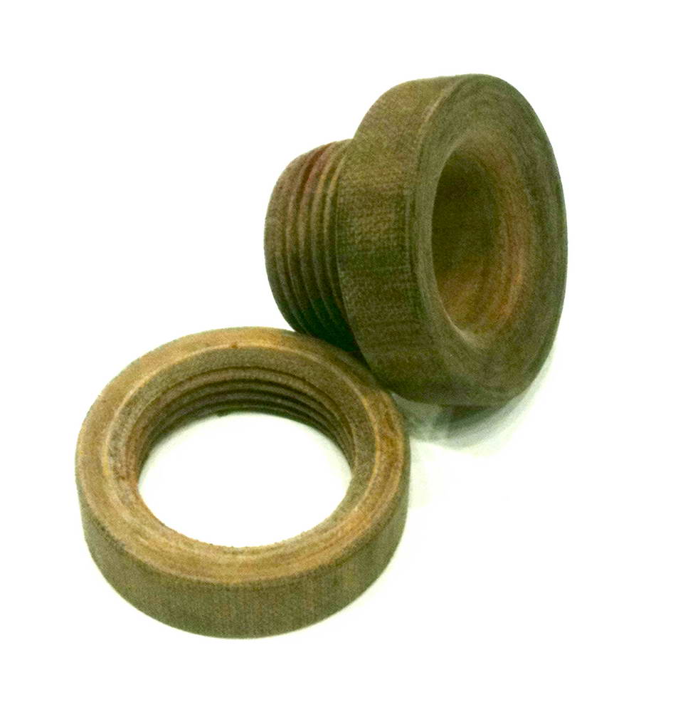

В железном ЩУ на стене дома при системе питания с типом заземления ТТ нужно обязательно делать 2-ную изоляцию, хорошую механическую защиту, желательно диэлектрическую, входящих, исходящих кабелей! Как вариант 2-ной изоляции в железном ЩУ на стене дома при системе питания с типом заземления ТТ можно сделать как на фото.
Останется только обеспечить хорошую механическую защиту, желательно диэлектрическую, входящих, исходящих кабелей, например текстолитовыми втулками.
Желательно железный ЩУ на стене дома повесить чуть повыше и перед ним сделать какой-то не высокий диэлектрический пьедестал, хорошо, если есть что-то естественное, например деревянная терраса.
Самый простой, бюджетный, вариант просто пластиковый щит с соответствующим IP и УХЛ для улицы.
При системе питания с типом заземления ТТ ни каких шин РЕ в ЩУ на фасаде, не вздумайте вводить провод от ЗУ в дом вместе с вводом в одном кабеле или отдельным проводом рядом с кабелем ввода!
Так же при системе питания с типом заземления ТТ не вздумайте тулить УЗИП астроузо, так называемый ОПН, как на схеме астроузо в инструкции, так как схема астроузо безграмотно-опасная для систем питания с типом заземления ТТ! На схемах астроузо и для систем питания с типом заземления TN не все гладко!
