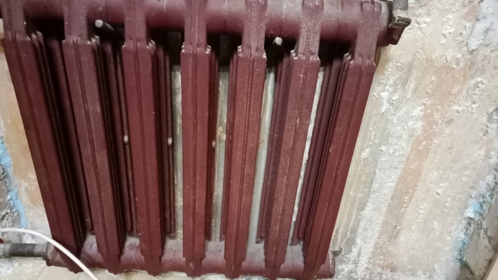

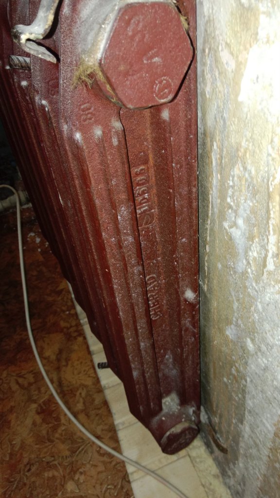

батарея под окном вообще стоит перевернутая
BV, Вот подсказка:IMG_20260226_205927IMG_20260226_205905
Сообщений: 137246
16.03.2026 в 07:05:33
Xxxspace написал 16.03.2026 в 01:37
Это означает что она подключена к обратке?
Нет.
Мне на другом форуме сказали, что батарея под окном вообще стоит перевернутая... Это значит, что ее нужно перевернуть, чтобы подключить напрямую?
Просто немного некрасиво - перед и зад у нее разные. На работу не влияет.

Найди, я не вижу никакой разницы. Она сверху и снизу одинаковая.
