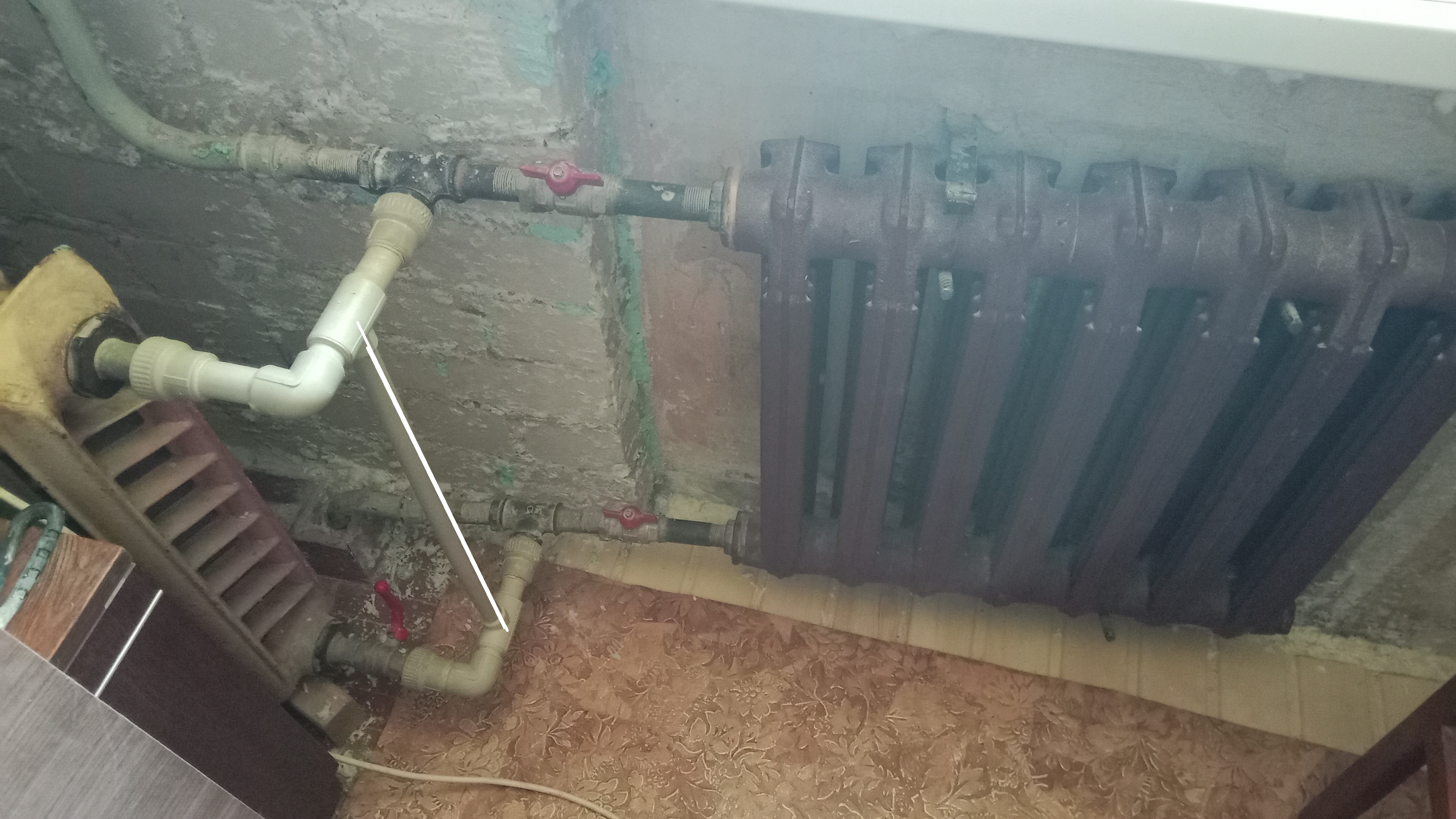

BV, да, полностью отключается только верхним краном, а та что в углу - нижним.

BV, даже если стояки п образные, тогда все равно получается что это обратка. Ведь так? Но разница то есть, две батареи отключаются по разному, одна снизу, другая сверху. То есть в одну угловую поступает вода снизу, а в другую (под окном) сверху.

Xxxspace написал 16.03.2026 в 14:37
я перекрываю только нижний, то батарея остается горячая.
Вы не задумывались над тем, что для того, чтобы радиатор грел вода должна туда не только заходить, но и уходить?)
Как определить направление воды в стояке, я написал ранее.
В правильно работающей однотрубной системе радиаторы обеспечивают нормальную Т независимо ближе к началу или концу кольца циркуляции. Просто в начале размеры радиаторов меньше, а в конце больше. Исключая первые и последние этажи.
Остывание воды в стояке примерно 15 градусов, или немного меньше.

BV, не только заходить, но и уходить.... Так она и уходит по трубе вниз, не заходя сверху в радиатор (под окном). Там же какая то трубная разводка...На 15 градусов остывшая вода это очень много.... По поводу размеров радиаторов "вначале" и "в конце" я не поняла что вы имеете ввиду и про первые и последние этажи тоже. Про направление воды в стояке, это измерить температуру? Не получится. Нужно как то определить без измерения температуры, возможно мне надо будет спросить сантехника из ук, но он может не сказать правду. Почему нельзя сделать вывод по перекрытию кранов? Логично же, если я перекрыла верхний, то к этой батарее она подается сверху, а не снизу уж никак...

Xxxspace написал 16.03.2026 в 18:20
У меня всегда получалось. Пирометр ну... тыщу полторы стоит.
П образные стояки. В одной квартире на 1м этаже вода заходит, поднимается до верха, идет в соседнюю квартиру и в другой квартире на 1м этаже уходит в подвал. В цепочке допустим 10 радиаторов.... На каждом остывает на 1 градус. Первый радиатор маленький, и далее к концу размеры больше.
Там в правиле исключение - добавляют 1-2 секции. Эти этажи - теплопотери больше.
Да. Или с ним в подвал сходить.
Запросто. Может и не знать.
Делайте как считаете нужным. Меня убеждать не надо)

BV, я теперь думаю, что это действительно обратка на обоих батареях... Потому что когда я перекрываю на маленькой в углу единственный нижний кран, то верхняя часть этой батареи остается немного горячей. А вот если я перекрою только верхний кран у батареи под окном, то она полностью остывает.... Да, похоже это мне ничего не даст... Я просто думала, что когда придут убирать одну батарею, то попросить подключить оставшуюся к нижней трубе.... А оказывается всё бесполезно, что так, что этак... Значит вода на обе поступает сверху... Ну или п образная, как вы сказали... я все равно не могу представить такую конструкцию..))

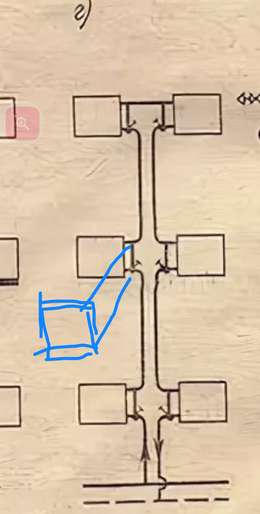

У вас обе батареи подключены к одному стояку)
Screenshot_20260316-191950

BV, что это такое? ?? ..))))..И правда, бесполезно..... я абсолютно ничего не поняла из этой схемы...)) .. Спасибо большое, что пытались мне объяснить.

Xxxspace написал 16.03.2026 в 19:32
что это такое?
П образный стояк в 3х эт доме. Синим - ваш второй радиатор, подключеный параллельно первому.
Смотрите за движением рук:c4f43ac94efc643dc7981ed8f03ea1d0 Байпас вам нужно сделать большего диаметра. И это будет почти законно, но правильно.
