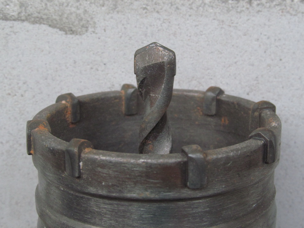

Подниму собственную тему, ведь кому-то может быть интересно мое мнение после почти двухлетней эксплуатации выбранных инструментов. Ну и совета вновь спрошу, что греха таить.
1. Коронка сейчас выглядит вот так:
Новостройки у нас в основном монолитно-каркасные, стены - пустотелый кирпич, а чаще шлакоблок: вот с такими материалами ей и приходится иметь дело. В панельных домах работаю редко, поэтому бетона она можно сказать и вовсе не видела: наверное, суммарно три-четыре двухкомнатных квартиры. Арматуру всегда перерубаю плоским зубилом.
