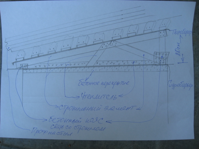

Подскажите пожалуйста как правильно последовательно покрыть кровлю над пристройкой.Пристройка 4Х4., Есть в наличии перекрытие,выполнено горизонтально бетонная стяжка с ормированием арматурой Д-14,толщиной 7-8 см.Нужно поставить 5 фронтонов,покрыть обрешеткой и постелить 4м профнастил-4 листа.оцинкованный 0.5мм. Я так себе думаю последовательность: 1.Положить гидроизоляцию,наверное гидробарьер на горизонтаольную бетонную стяжку 2.Поставить и укрепить 5 фронтонов 3.Положить утеплитель базальтовые маты-10 см. 5.Прикрепить сверху фронтонов паробарьер стеблером скобками 6.Прибить обрешетку 25 мм доски через 15-20см на фронтоны 7.Положить профнастил и прикрепить его к обрешетке спец. саморезами 8.Прибить ветровую доску 9.Через некоторое время покрасить оцинкованный профнастил Поправьте пожалуйста,если я что то неправильно наметил. Спасибо.
