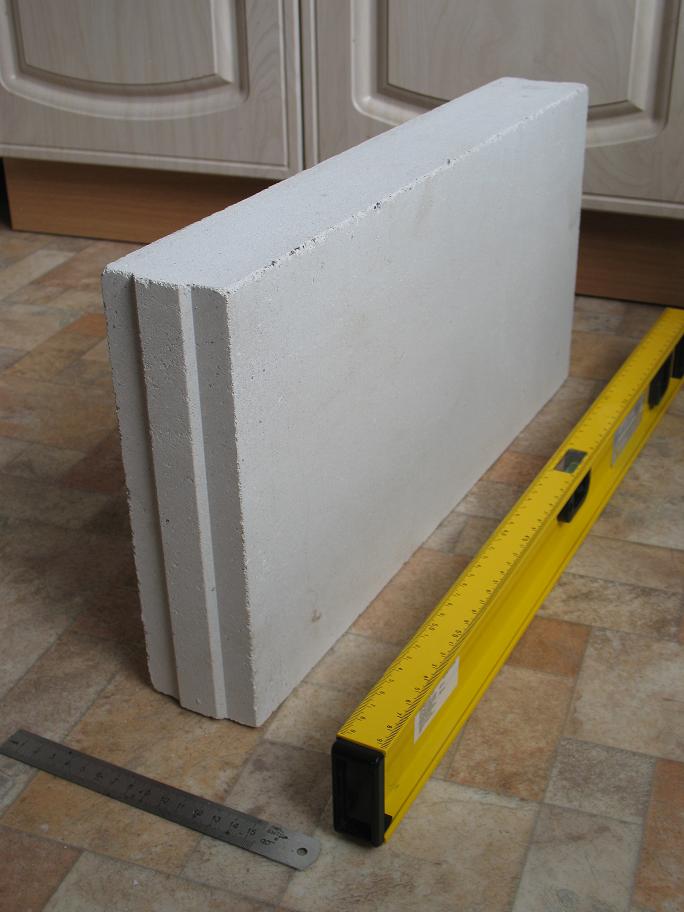

После мучительного выбора материала для возведения перегородок в квартире и не менее мучительного поиска его в продаже были закуплены межкомнатные пористые пазогребневые силикатные блоки. Блок имеет размеры 498х249х70, по объему равномерно распределены керамзитные включения. Геометрия блоков хорошая, вроде как сделаны на заграничном оборудовании, но при разгрузке один из блоков развалился - оттуда вылетел деревянный сучок... Какие еще "сюрпризы" преподнесет отечественный производитель, пока не известно.

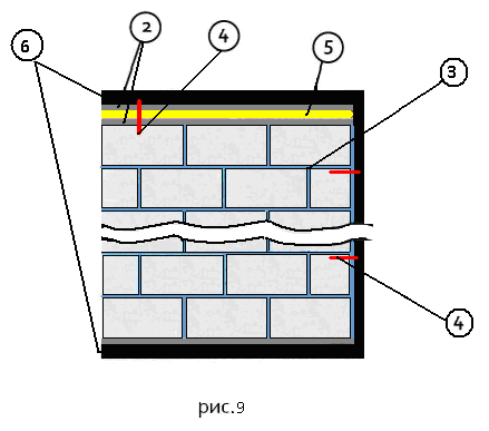

  2. Обычно армировние, если судить по рекомендациям, производится с каждым четным рядом блоков. Т.е. к стене привязывается "обрезок" блока. Правильно ли это? Возможно, для большей прочности стены, лучше привязывать целиковый блок?

Что бы не было никаких доборов для дверей, перегородки подобрал чуть тоньше толщины дверей, малярша заштукатурила и подогнала под нужную толщину. Армировал как на фото в несущую стену в трёх местах, высота стены 2.5 м, в потолок не армировал. Эластичные прокладки не применял. Малярша советовала на стену сетку, но я отказался, на потолок сетку применяли. Советую сетку на стену ставить, что бы наверняка! Раствор применял самый дешёвый, потом понял что прогадал, добавлял 1 х 1 кнауф родбанд...были излишки. Над каждой дверью ставил по два метал. уголка 25х25мм, уголок вмуровывал в несущую стену на 50мм.

SCX Клеил на ЮНИС УНИБЛОК. Клеится хорошо. У блоков не совсем идеальная геометрия. Попадаются плиты "винтом". Сколько резал плиты никаких деревянных включений не обнаружил. Перевязку делал в трёх местах по высоте, т.е. в середине высоты, и в серединках получившихся половинок. И плиты у Вас какие то странные нет верхнего гребня. Никаких уголков перемычек над дверью не делал. Делал временную деревянную подпорку. На следующий день убрал перемычку. Ничего не куда не упало, всё стоит по сей день.
