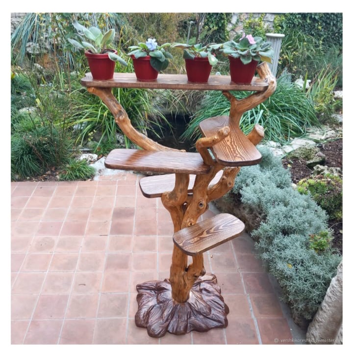

Из какого сорта дерева и с какой обработкой сделать полочку-подставку для цветов с размещением на улице? На ум приходит яхтный лак. А сорт дерева, подготовка? По мотивам вот этого: IMG-20250509-WA0005именно полочка, примерно 1000х150 Ножка в виде ствола старого дерева на участке есть.

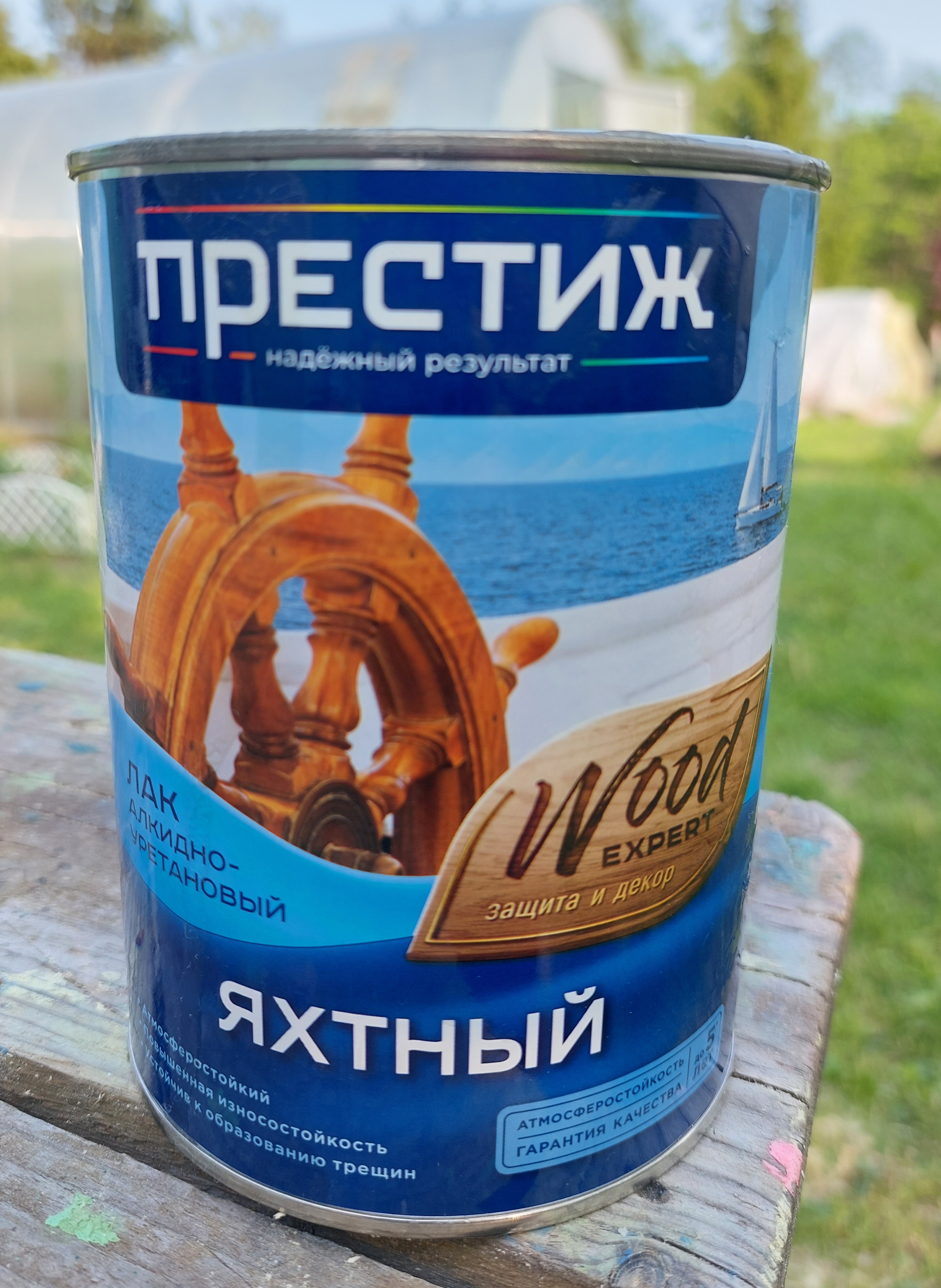

Мишутк, яхт лак с защитой от уф.

Вы сразу марку скажите. У меня так яхтный лак года через три начал осыпаться и на оконных рамах и дверях именно со стороны улицы.Внутри все хорошо везде.
Есть еще BELINKA TOPLASUR UV PLUS, но дорого и прозрачную не пользовал.Тонированная темная в толстом слое начала слегка шелушиться, но простояла очень долго.

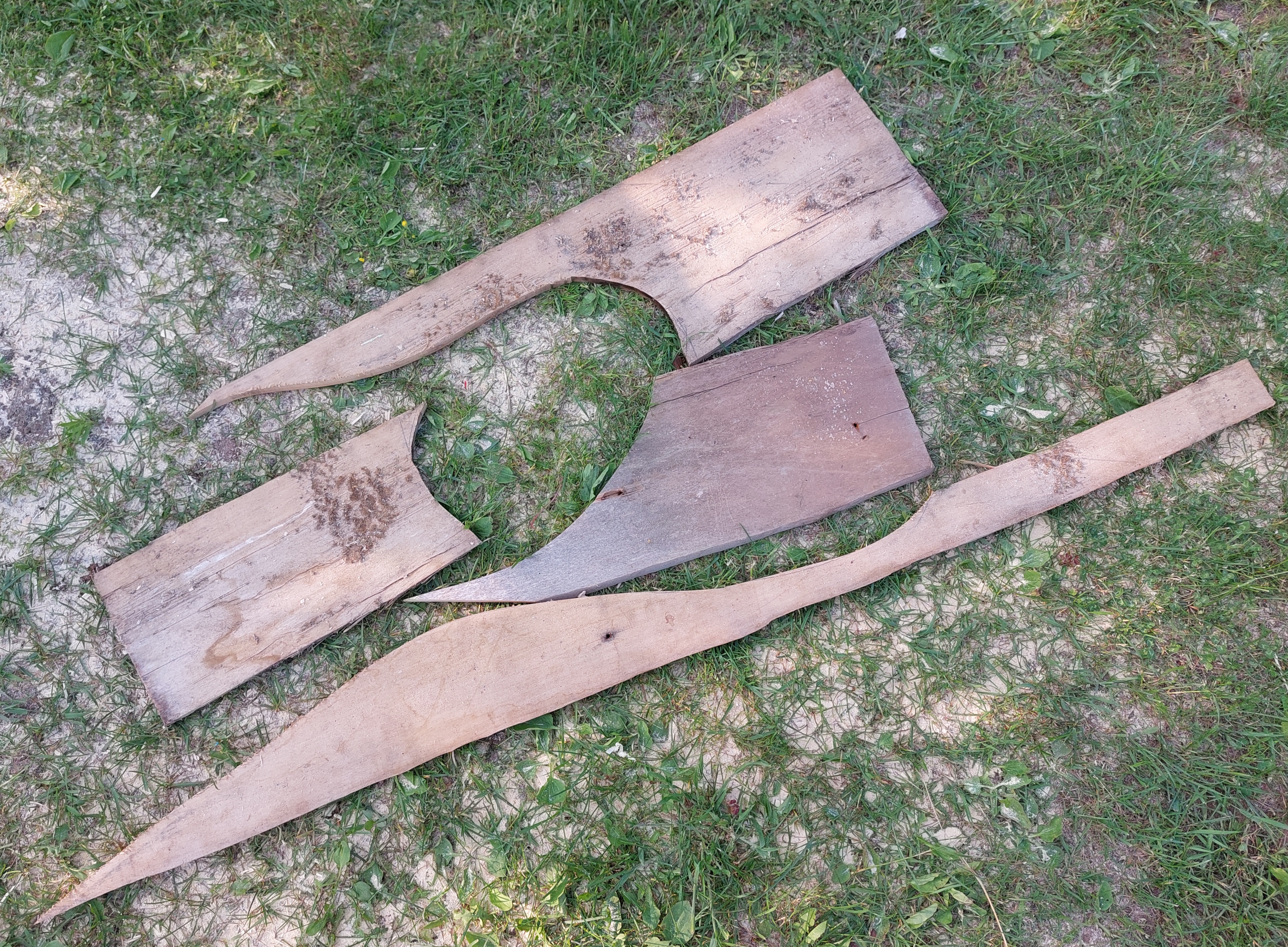

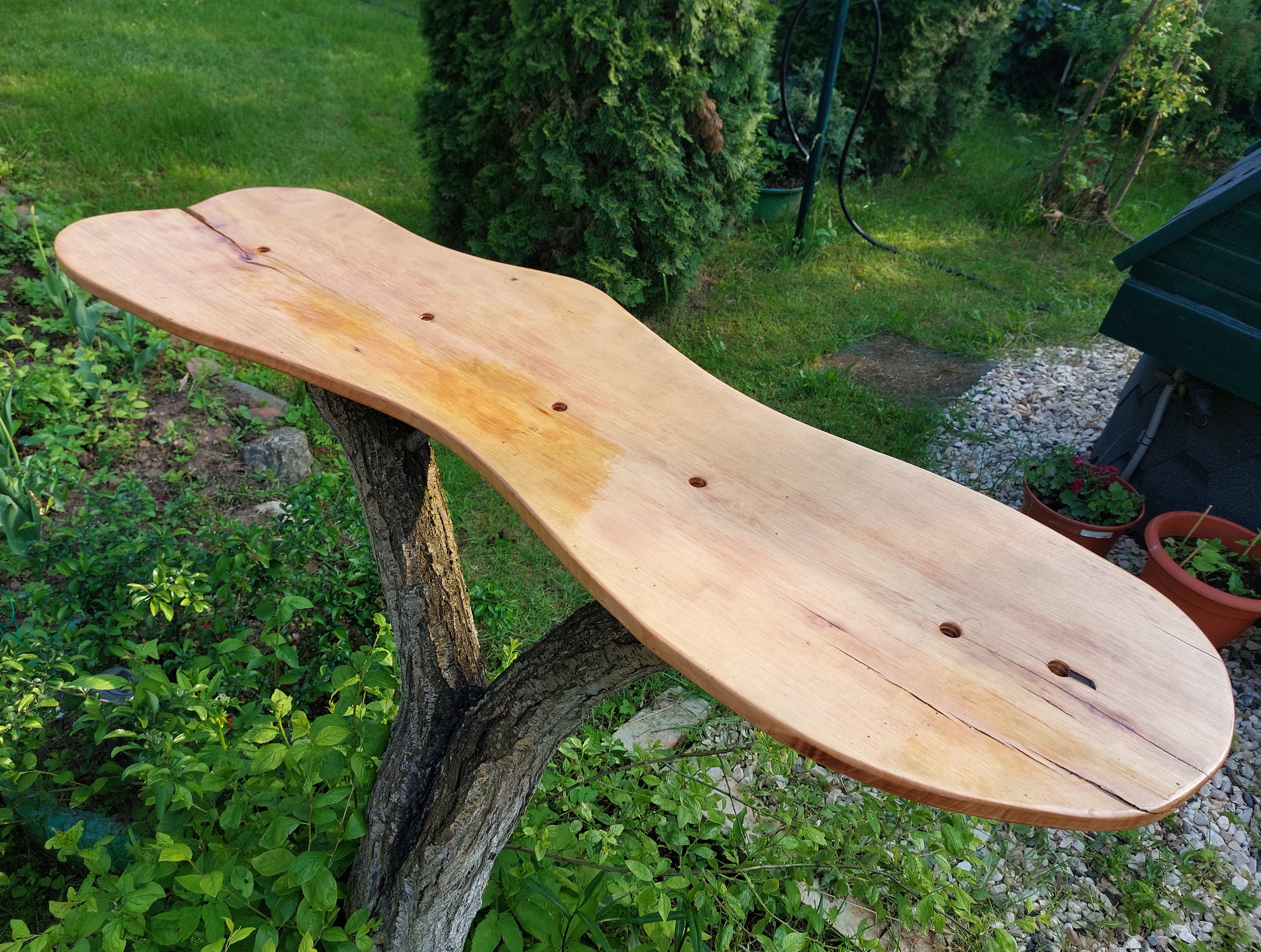

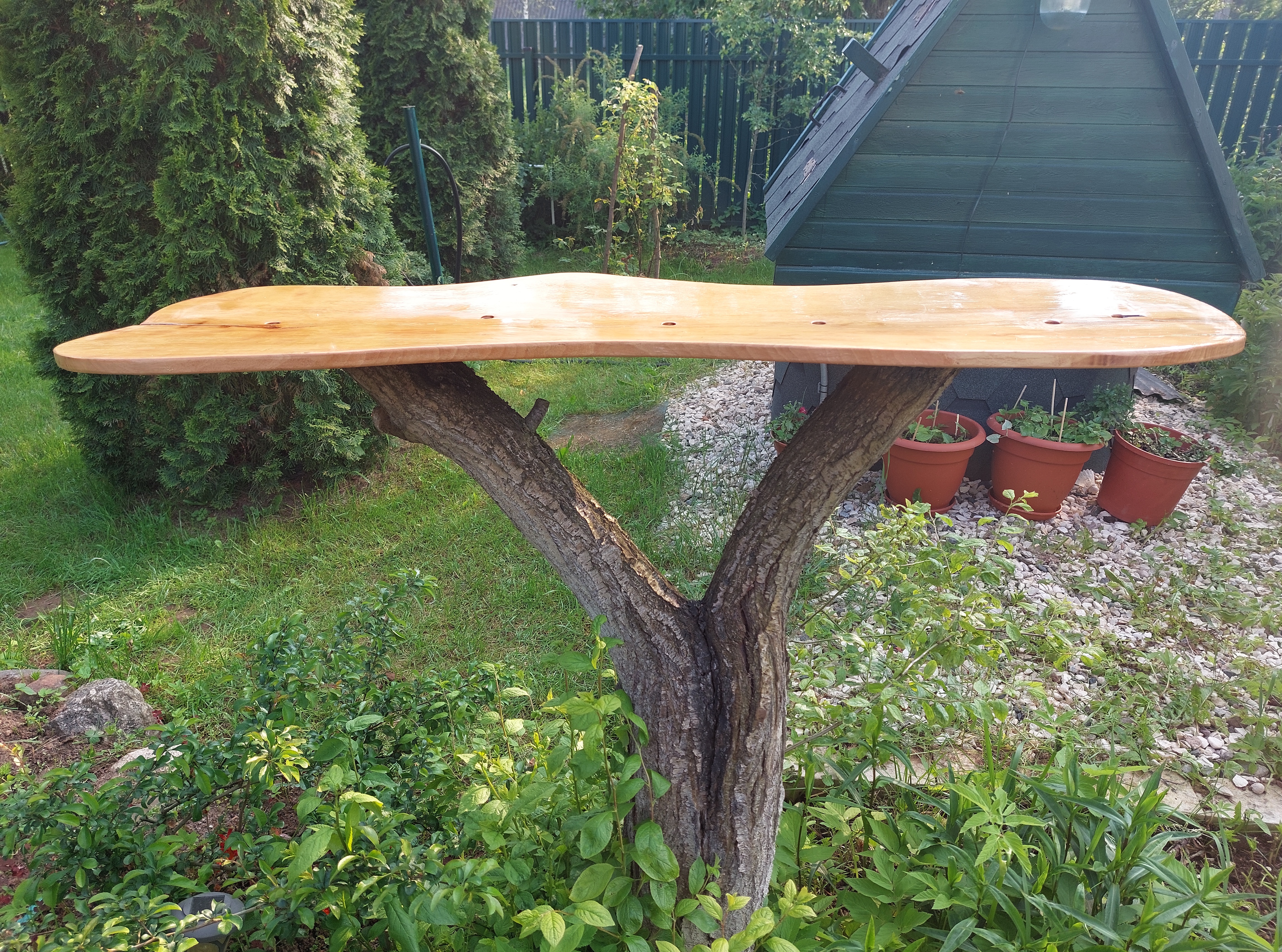

Итак, что-то получилось. Подставка - остатки сливы, прям где росла, там и осталась.20250604_18042720250604_180449Доска сорта "от забора оторвали". Ввиду старости обжиг для красивого узора не применялся - узор не проявлялся на таком старом материале. 20250604_180838Лак яхтный, 2 слоя. 20250604_180739 Если будет держать погоду несколько лет, хоть запомню чем красил.

Пару лет нормально будет.
Сообщений: 139638
08.06.2025 в 22:47:25
Мишутк, после летнего сезона, когда станет более сухо - лаком пролить щели, трещины, особенно сверху.
