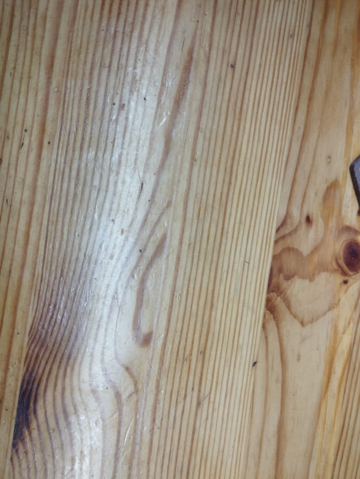

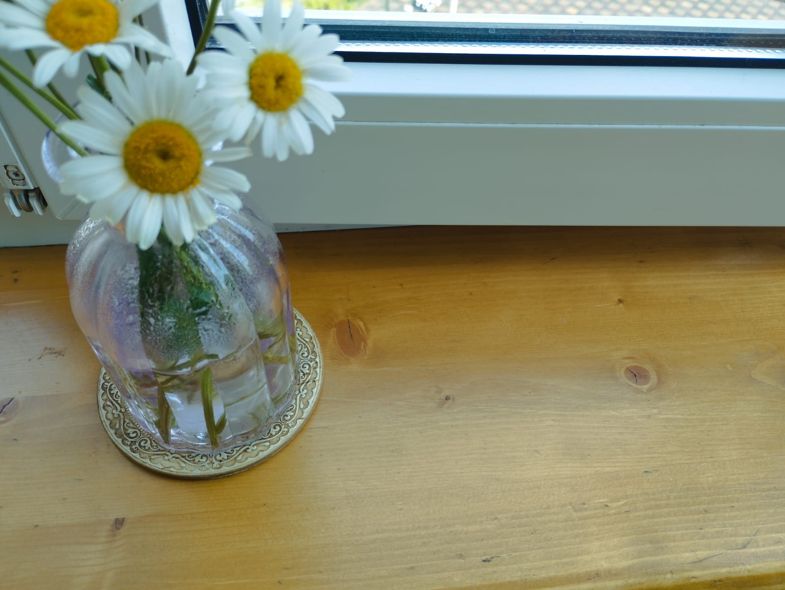

Мишутк, Tikkurila UNICA SUPER - на столешницеWhatsApp Image 2025-06-09 at 14.39.55 и подоконике -южная сторона (+ Водоразбавляемая морилка на акрилатной основе TIKKURILA PIRTTI PANEL STAIN) WhatsApp Image 2025-06-09 at 14.39.56 лет 5 продержался. Сосна в чистом виде ( столешница) не очень ( желтит) , а с морилкой ,понравилось.
На улице, на бытовке( сосна ,елка - вертикально) хочу попробывать; грунт TIKKURILA ВАЛТИ ПРАЙМЕР лазурь Tikkurila Valtti Color Classic + колер 7026. Пишу в Вашей теме , что бы не забыть чем покрывал и может кто по лазури посоветует. В лаки и фасадные краски по дереву , на улице не верю....
