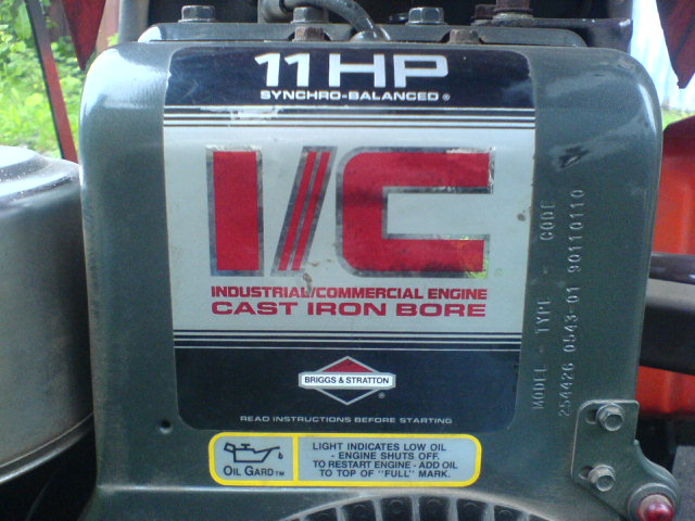

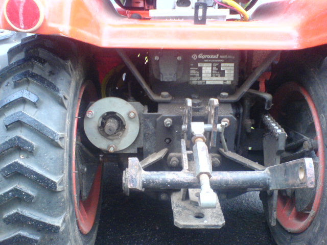

Приобрел минитрактор MT8-070 Чешский пару дней назад, агрегат достойный, хороший помощник в хозяйстве. Двигатель одноцилиндровый, 400куб. см., вроде 11 лошадей.Год рождения 1990, бензиновый. Основным критерием покупки был его небольшой размер и возможность перевозить в своем микроавтобусе, ну и чтоб сделано было не Made in Russia. 4 скороси вперед и одна назад, задний привод, блокировка, ручная гидравлика, задним ВОМ. Вес почти 500кг. Установлен стартер с аккумулятором. можно заводить с ручки или с кнопки, гены нет, пока нет. Будет использоваться на участке в 14 соток, летом грузы возить, и так по мелочи, покосить, разровнять грунт, а зимой снег чистить и сгребать. Как то так. Из родного навесного достался плуг и кусок бороны. До этого работал на МБ-1 и МБ-2. Есть родная тележка от МБ-1 заводская , самосвал с откидывающимся бортом. Из того что сделал: Подружил тележку с трактором, приварил родную сцепу от МБ-1. Купил штатный отвал от МБ-2, модернизировал и подружил с трактором, сзади все монтируется.Отвал управляется ручной гидрой, вверх вниз, и поворачивается на определенный угол в обе стороны, штатно.
