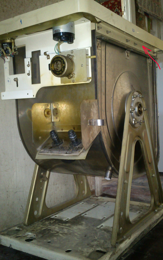

vadH
vadH
Сообщений: 348
26.07.2020 в 19:55:05
Подниму старую тему. Но мне также потребовалось разобрать древнюю Эврику. Как разъединить барабан и бак выше описано - попробую. Но мне непонятно, как снять верхнюю часть Эврики (помечено стрелкой) с бака. Болты из шести уголков, приваренных к баку, были удалены, но верхняя часть все равно не снимается.Барабан же не вытянуть наверх не сняв ее?
vlad178
vlad178
Регистрация: 30.08.2013
Сообщений: 792
27.07.2020 в 03:32:09
там еще вроде сверху саморезы под заглушками декоративными, кажется
