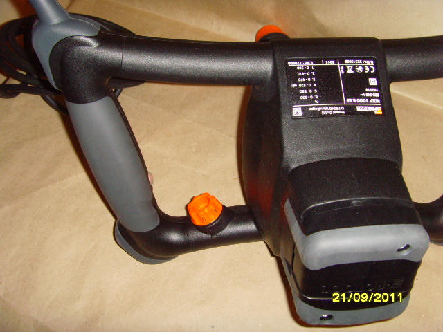

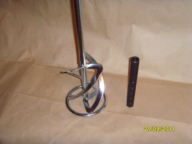

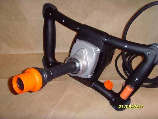

..Собственно,до сего дня,я все смеси перемешивал 3-х режимными перфораторами..вполне успешно,но всегда хотел купить специализированный инструмент..Перф-это..одно,смеси-другое..Но..смущало,что мешалка намертво прикручивалась к миксеру,все громоздко..и не удобно...Тут вышли новенькие модели Протула,то что надо!..Информации по тех.характеристикам много в инете,так что отмечу свое субъективное мнение..Эргономика:..клавиша и регулятор оборотов(дискретный-6 позиций) находятся под рукой в удобном месте.Корпус прорезинен "где надо"..все углы..в демпферах.Пуск плавный (ток 10А)..диапазон регулировки оборотов кнопкой..довольно большой,есть фиксация.Выдув воздуха идет вниз и в бок от оператора.Кабель качественный..длина 3,5 метра в резине..Само регулируемое крепление мешалки..увеличенная версия патрона CENTROTEC..работает четко без заеданий..Вес миксера,без мешалки-4,1 кг,с мешалкой-5,9 кг..Высота с мешалкой (600 мм) до ручек(min)-87 см,max-95 см....Если есть вопросы..задавайте..

..но и здоровее и венчики специальные..А в моих объемах (..это max..мешок 20-25кг) его.."за глаза".У этого миксера преимущество..что..можно через адаптер устанавливать любые мешалки на М14,быстрая cборка-разборка в "рабочее состояние"..Самое главное..он в разобранном виде помещается во все мои (любимые) ящики Стенли,а с 400-ой мешалкой "входит"..в 4-ый L-Box..
