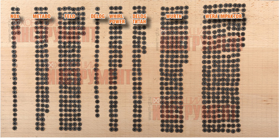

тест бит http://m-gt.ru/ml/t913.html

кухонщик написал : тест бит http://m-gt.ru/ml/t913.html
По этому тесту лучшее соотношение цена-качество у WHIRLPOWER. На москворецком рынке в Москве я их беру по 200 рублей за пачку из 10 штук. кстати, они и не расчитаны на работу с импулсным Hilti SID 144-A. (Благодаря тангенциальному удару, у него высокий крутящий момент - 140 Нм! Частота ударов под нагрузкой 3400 уд/мин)

перевёл в саморезорубли: руб. на саморез HOX 0,909 DELOG 1,25 DELOG ТИТАН 0,938
WHIRLPOWER 0,672 METABO 0,974 FELO 0,709 WURTH 0,952
WERA IMPAKTOR 0,844 теперь победитель не так очевиден
результат предсказуем. Но особо повеселило маниакальное упорство, с которым автор статьи требует наличия даже у очевидных лидеров и мегаграндов битостроения неких "насечек для лучшего удержания саморезов" :D

кухонщик написал : METABO 0,974
кухонщик написал : WURTH 0,952
Metabo и WURTH не производители... ИМХО Metabo использует биты WERA... кухонщик, в тесте участвовали биты одного класса?

Alex___dr написал : в тесте участвовали биты одного класса?
да какой там! Фело и Вера соревновались с Вирлповером

Alex___dr написал : ИМХО Metabo использует биты WERA...
Может использовал когда то, сейчас вроде обычный китай.

Eddy21 написал : да какой там! Фело и Вера соревновались с Вирлповером
У каждого производителя есть биты разных классов... Например у WERA - http://www.shuruping.ru/handtool/7891 и http://www.shuruping.ru/handtool/7875 ... Так же и у других...

Alex___dr написал : У каждого производителя есть биты разных классов... Например у WERA
это понятно, но вряд ли у них найдется что-то класса WHIRLPOWER
