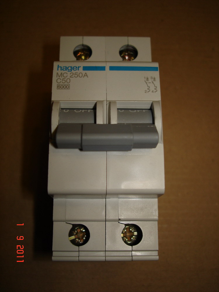

Вчера держал в руках автомат фирмы Hager с характеристикой - B.
На автомате написано: MB132A, ниже: B20.
На официальном сайте написано , что автомат с маркировкой - MB132A, это однополюсный автомат с номинальным током - 32A. Вопрос - почему на автомате MB132A указано - В20? Подделка?
Вот похожие нюансы с автоматом у которого характеристика С. Спасибо Alexiy за ссылки:
http://www.elektroport.pl/zdjecia/1350.jpg http://www.elektryka24.com/img/187502774849670c1cc53aa.jpg http://p.alejka.pl/i2/p_new/27/18/wylacznik-nadpradowy-6ka-1-biegunowy-32a-mb132a_0_b.jpg
http://www.skad.com.ua/files/hager_auto_mini.pdf

Наверное подделка...немцы не могли тот автомат выпустить з конвеера, ну выпустить то могли в принципе но к нам потребителю он бы не попал точно. Друг ездил туда на завод, ескурсия была, то там однополюсный автомат 33 параметра проверки проходит.

косяковая поделка однако... китайцы поумней вроде...

А при чем здесь подделка? М – модульный, С/В – характеристика. Что обозначают цифры – не знаю, но не ток. Возможно, № разработки. Ток, как и положено, после В/С. Т.е. В20 – АВ 20А с характеристикой В, С32 – 32А х-ка С.

igor1 написал : А при чем здесь подделка?
Для сравнения, как должно быть............
Первая цифра - количество полюсов Вторая - ток А далее по тексту
igor1 написал : М – модульный, С/В – характеристика

А вот и нашёл ответ на ваш вопрос, особенно посмотрите маркировку на фото, только бренды разные, хотя в ковычках типа под hager! http://www.jw-dq.com/products/jw2-b-1p+n-mcb(hager)-1786.html Пы.Сы. - Наши братья ..............
