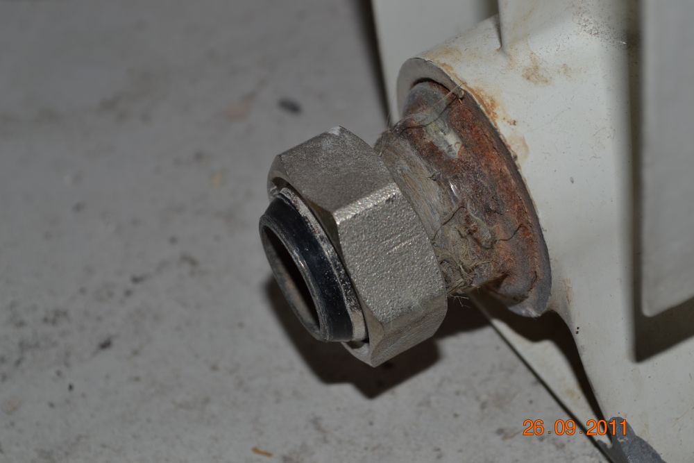

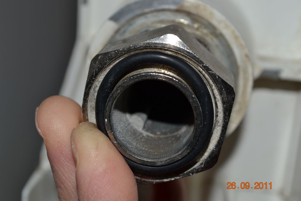

Посоветуйте, пожалуйста. Сняла в комнате батарею под окном, а теперь собралась повесить обратно. Но прокладка, которая раньше , видимо, была в сечении круглой, смялась. Я так понимаю, что ее нужно менять. Но в магазине прокладки чуть больше размером, на желобке болтаются. Хотя, как мне сказал продавец, это как раз на 3/4.
Как вы думаете, попытаться поставить с такой прокладкой, или искать где-то более подходящую. Тогда вопрос-где? :) Вот это новая резинка
А это то, что было раньше.

Попробуйте поставить с новой резинкой. Если начнет капать - то я видел совет сантехника Эака именно для такого случая: вместо резинки намотать толстую ФУМ-ленту, старясь, чтобы края ленты не вылезли внутрь.

Новое кольцо не годится - при затяжке его выдавит волной. Только в размер. Как вариант, заменить американку в сборе - ржавчина, всё равно её перепаковывать надо.

Kvost написал : всё равно её перепаковывать надо
А наматывать лен и унипак(пасту) или еще что-то?

ma-masha написал : А наматывать лен и унипак(пасту) или еще что-то?
Лён + сурик. Можете разориться на анаэроб, только металл надо зачистить до блеска и после сборки выждать до пуска часов 10.

Хе-хе. Мне вот тут мысль пришла в голову-не знаю-дурацкая или нет. :cool:А что, если скрутить те части, которые на батарее, и заменить этот кусок трубой кофулсо. Там же тоже есть фитинги типа американок, наверное(честно сказать, сама понятия не имею). А то батарея еще висела немного криво относительно окна, вот и кривизну исправлю заодно.:)
А еще, как знатная цыганка:p, буду иметь блестящую штуку в комнате.:p И кофулсо испытаю(1 этаж). И сантехника вызывать не надо.;) Так можно ?:o

ma-masha, оставьте старую резинку. Не ищите проблем там, где их нет.

Одну из них я уже сняла. И та старая резинка уже изменила форму, и при новом закручивании уже бы не работала, наверное. так что резинки все равно надо менять.

ma-masha написал : та старая резинка уже изменила форму
приняла нужную форму.
ma-masha написал : и при новом закручивании уже бы не работала
предположение. неверное. Впрочем, Бог в помощь...
