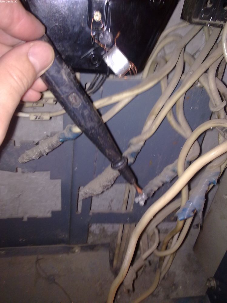

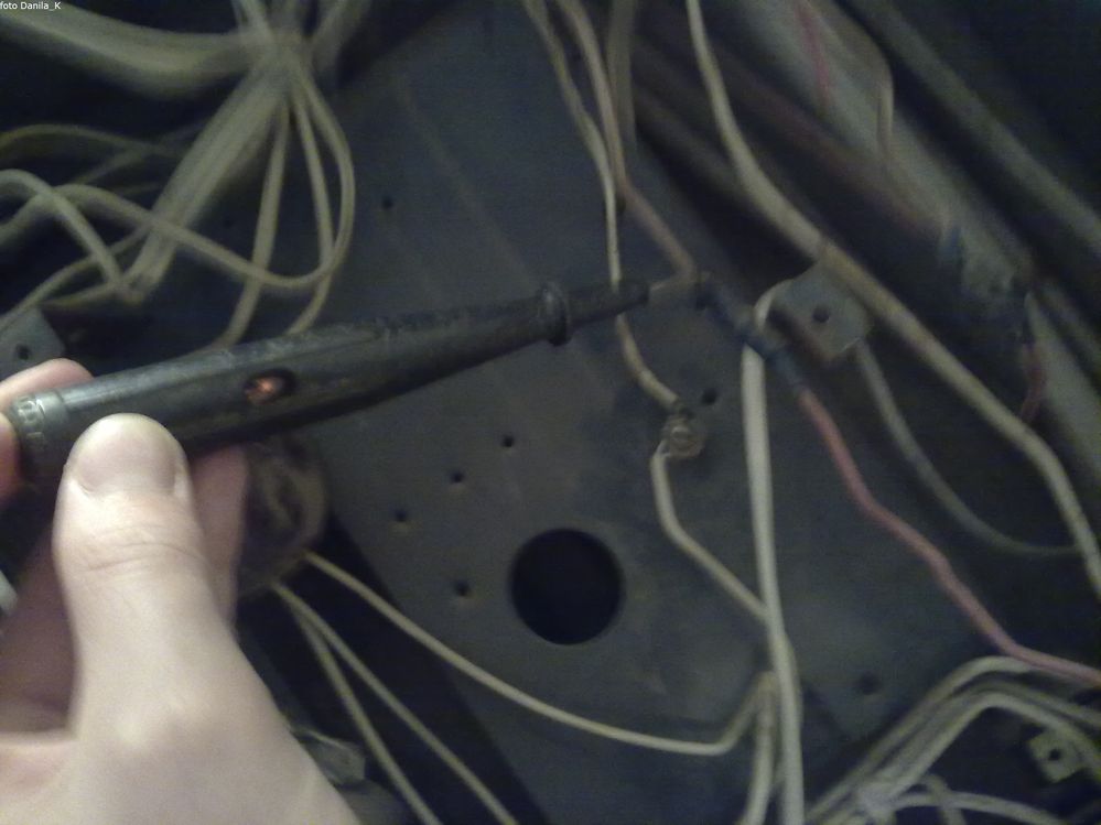

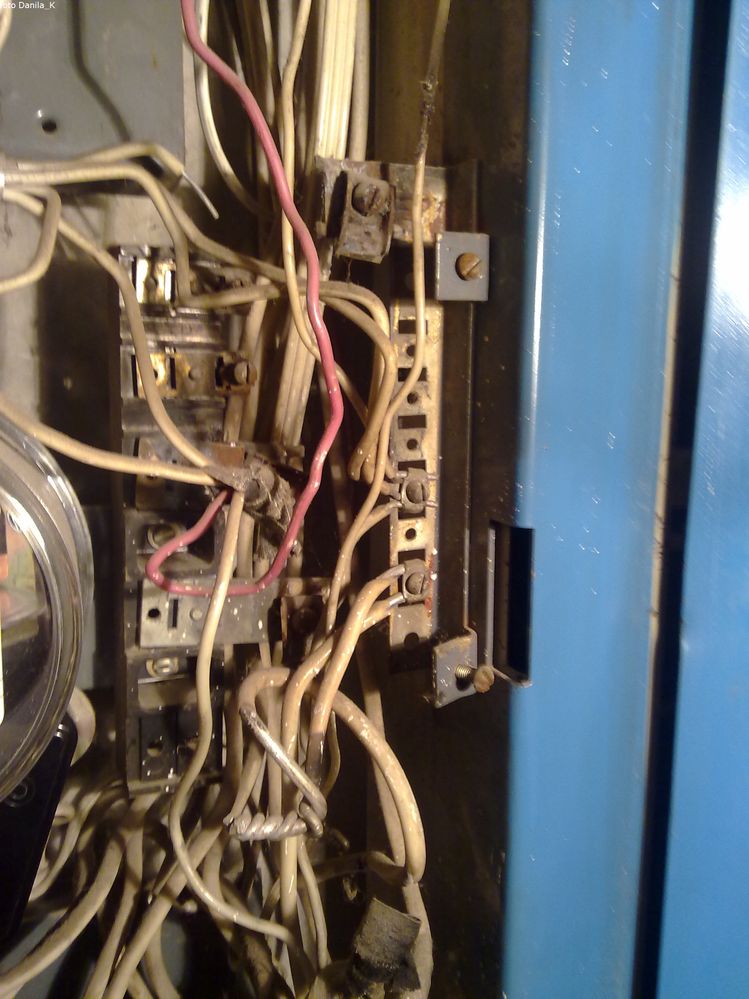

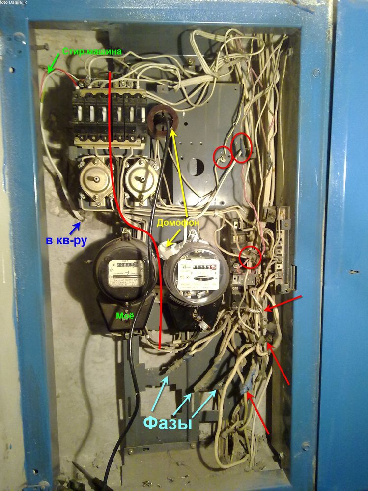

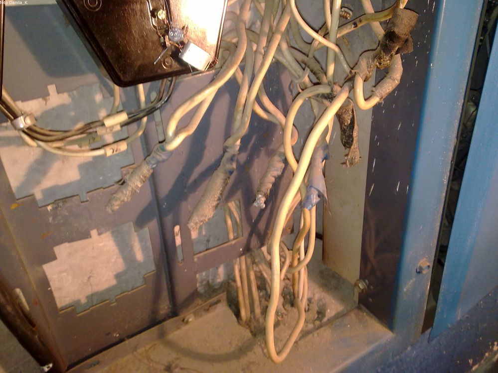

Вот фотки щитка в одной из панельных квартир в славном г.Муроме (это на первом этаже) Хочу заменить автоматы по стандартной схеме: т.к. ввод в квартиру рядом, то в этажном щите оставить вводной двухполюсной АВ40А с него на счетчик и далее в кв-ру проводом ПВ1-6мм[SUP]2[/SUP] на УЗМ51+УЗО63А30мА+розетки-16А+свет-6А+стиралка-16А (индекс B) примерно как тут должно получиться. тут вопрос подсоединять ли РЕ в щитке
и второй вопрос можно ли заставить местных электриков привести это безобразие в порядок, ну там убрать скрутки и тд (выделил красными кружками) Что еще они должны исправить ?

Danila_K написал : т.к. ввод в квартиру рядом, то в этажном щите оставить вводной двухполюсной АВ40А с него на счетчик
40А перебор.

Такой пакетник стоит сейчас (два с ручками)

Danila_K написал : Что должны исправить ?
в этом щитке ?

  • Автомат вводной поставь обязательно. Земли на щите нет. 90 процентов всего жилого фонда- такое состояние проводки, бороться нужно, вопрос как? Управляющей компании и городским сетям пофигу все это, их задача максимум прибыли при минимуме затрат. Начнешь делать сам- можешь нарваться на неприятности от этих- же организаций. (Не имеешь права, смонтировано согласно проекта, плановая реконструкция электроснабжения дома не планируется ...бля...бля...бля.. и что- то в этом роде) вот если монтаж нового объекта, тогда да. Вот и пользуются большинство алюминиевым вводом в квартиру сечением 2,5мм.кв- это при нынешней- то энергонасыщенности квартир!
