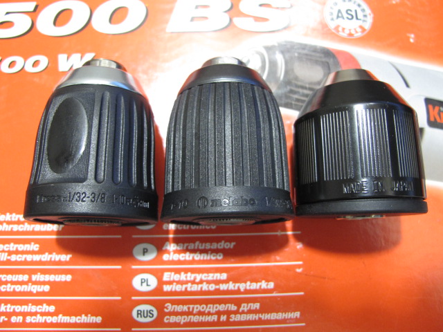

Kvost написал : Мо-ожно, вон, на вюртовсеой версии жалезный стоит и ничо Даже стоила дешевле Кресса - видимо акция какая-то была. И сама вся такая чернявенькая-солидненькая
Ссылкой не броситесь? Мне чёрненькие клоны только 650 BS попадались:o Ещё встречал упоминания о клоне 500 BS у Мафеля,но картинок не встречал.
kvost
kvost
Сообщений: 39258
30.12.2012 в 23:14:02
osa написал : Мне чёрненькие клоны только 650 BS попадались
Да, вроде она была. Но патрон точно был железный :)

Kvost написал : Но патрон точно был железный
+100:) Но на 500 БС это будет +100 гр и носом будет здорово клевать:)

Kvost написал : Там разница грамм 20 - гильза то тонкостенная. Так что клевать это вряд-ли
Специально взвесил:) Kress и Metabo по 175 гр,Yukiva Seico-215 гр. Но даже при разнице в 40 гр Yukiva Seico клюет сильнее.
Kvost написал : Лучше бы они заказали версию Экстры в металле - она ещё более шершавая и ухватистая
Сравнивал Kress 500 BS и AEG Ergomax.:) У Кресса зажимать свёрла удобнее(сам был удивлён) видимо за счёт чередования полосок и "залысин".

osa написал : Спасибо! Патрон на замену у меня был до покупки дрели
В штатном патроне мне не нравятся 1.Белое кольцо 2.Пластиковая рубашка вращается с заеданиями-у Метабо всё чётко 3.Свёрла фиксируются тремя-четырьмья щелчками-у Метабо-поджим и один щелчок. Возможно штатный патрон-чуть дешевле чем тот,что заказывает Метабо. Внешне патроны очень похожи-различаются только тем,что у Метабо перед номером есть буква S Но надо отдать должное инженерам Kress-форма рифления пластиковой муфты-отлично продумана для комфортного затягивания патрона. При затяжке патрона пластик не проскальзывает в руке-а у Метабо проскальзывает.
Кстати где такие патроны у нас продаются? Я кажется еще под брендом Бош видел похожий патрон ,как у Метабо.
