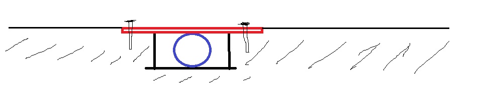

если стяжка уже готова, делай штробу нужного размера, клади туда кабель. Дальше берешь полосу металла шириной 50мм и накрываешь штробу, как крышкой. Сверху - покрытие.

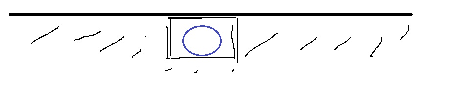

*** если стяжки еще нет, вместо короба возьми подходящий профиль для гипсокартона, дно и крышка и залей раствором.

профиль ГК это идея, может подойти, дыры можно сантехлентой заделать, длина 3м что радует, и цены нормальные, стяжки нет еще
