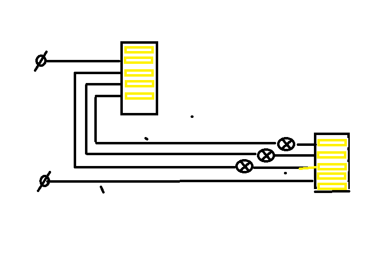

Лучше вот такую 2 шт на 5 контактов http://forum.na-svyazi.ru/uploads/post-2600-1257458558.jpg Одна для фазы, другая для нуля.

игорь3 написал : Одна для фазы, другая для нуля.
Не многовато ли вам придётся при такой схеме подключения прокладывать проводов, скажем, при десяти светильниках?
