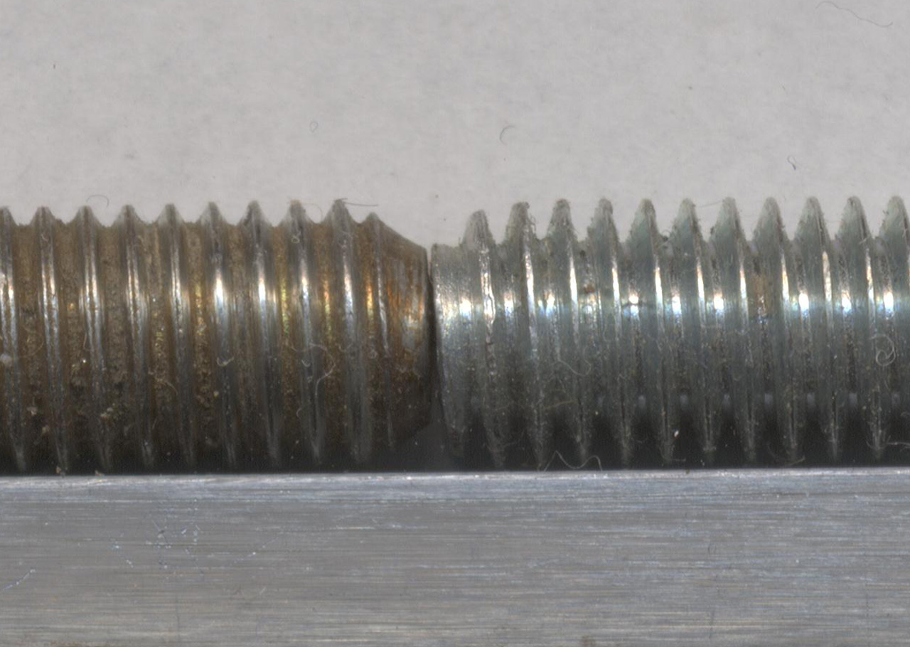

Попался мне кусок шпильки М8... Резьба показалась подозрительной... Ближайшее рассмотрение показало, что профиль резьбы не 60 градусов как должно быть, а 35 градусов... Такой вот китайский прикол... Диаметр шпильки по впадинам - 5,4мм... На фото, для сравнения, (слева...) шпилька с обычной (угол профиля 60 градусов...) резьбой М8...

Alex___dr, Шаг резьбы совпадает 1,25 ....придраться не к чему :)

Холостяк написал : Шаг резьбы совпадает 1,25 ....придраться не к чему
И даже гайка нормально заворачивается... Но, прочность такой шпильки будет заметно меньше, что по резьбе, что по сечению...

Раньше брал в Шурупинге, теперь они тоже перешли на такую"экономичную" резьбу. В Леруа тоже самое, еще и внешний диаметр занижен. Вес метра получается на 20% меньше. Производителю копеечка, нам головная боль. А где вообще брать нормальные шпильки?

На китайских шпильках резьба "плывёт" при затяжении, цинк шелухой сходит, гнутся как пластилиновые.:mad: Не возможно пользоваться! Я перешёл на шпильки хилти. Пусть они и дороже, но значительно надёжней.
