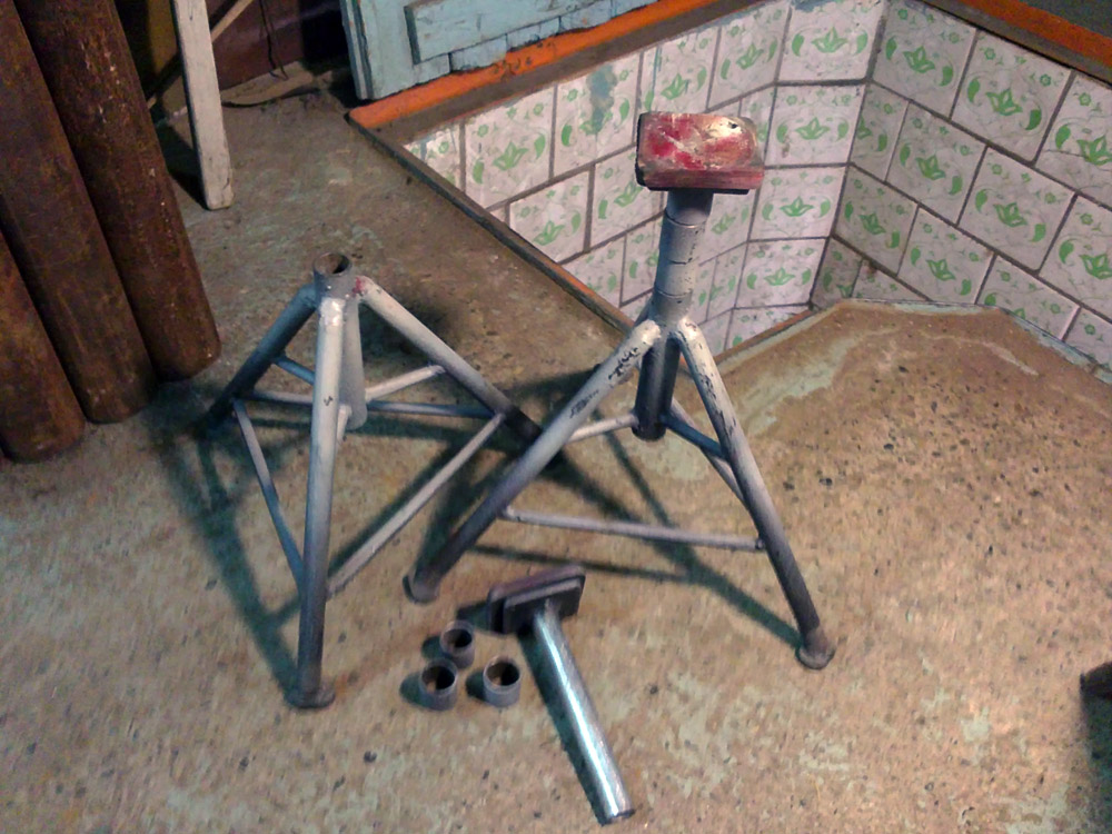

Лет пятнадцать использую у себя в гараже такую -
Всё из треугольников, практически тетрапак :) , жёсткость максимальная. ИМХО, ног должно быть три, четыре только для идеальной поверхности, но она бывает далеко не везде.

Offigeniy написал : Лет пятнадцать использую у себя в гараже такую -
  О,у меня такие же, только ножки из уголка.

Offigeniy написал : ИМХО, ног должно быть три, четыре только для идеальной поверхности
так и чего, четырёхногая всё равно будет на трёх стоять, а четвёртая - в запасе, мало-ли...;)
