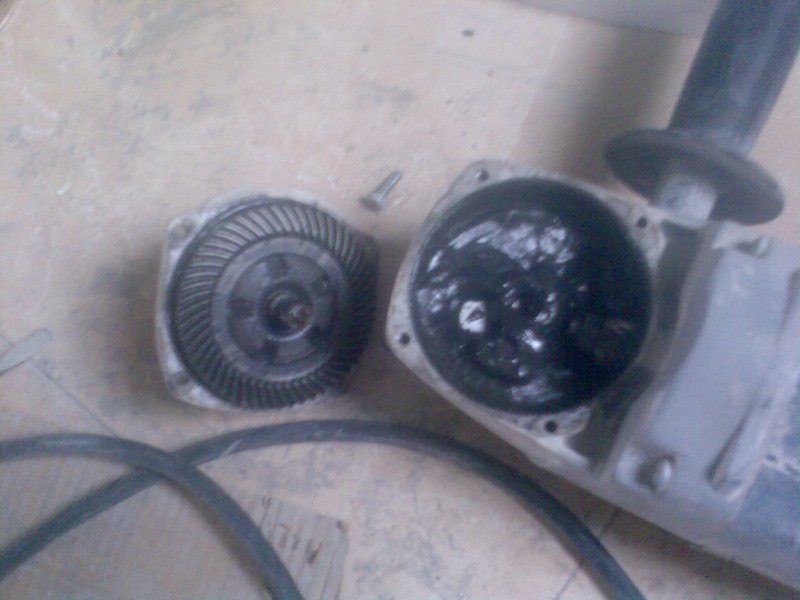

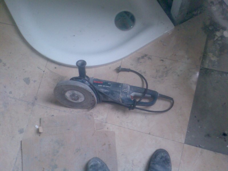

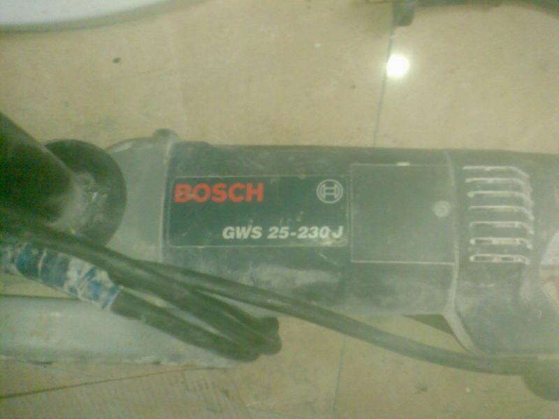

Basil79 написал : Завтра сфотаю ее
куплена в 2000-м. активно используется с перерывами лет 6-7. из них первые 2-3 года в основном на резке бетона без пылисоса. заменены тодлько щетки (много раз).

Basil79 написал : заменены тодлько щетки (много раз).
Смазку тоже давно пора :)

Kvost написал : Смазку тоже давно пора
это да. Какую заложить порекомендуете?
