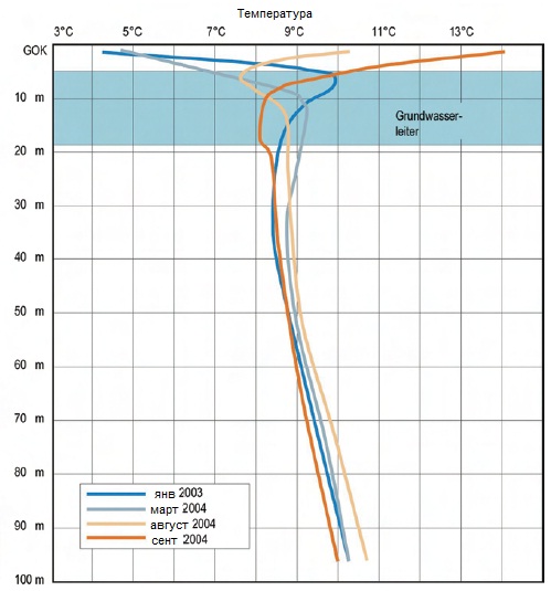

GVK написал : Очень любопытно!!! 1) Как Вы представляете себе излучение внутри грунта? 2) Нарисуйте, пожалуйста, поверхность Земли (планеты) на глубине 1 метр.
Они уже нарисованы бурильщиками и лежат на их сайте, здесь: http://www.mgs.ru/equipment/grd/ Вот картинка, посмотрите синюю линию – температура грунта в январе – на глубине 6-7 метров –почти 10 градусов тепла.
Думаю, что в метре, а также непосредственно под утеплённым домом, да и в подвале – будет почти такая же температура. Без всякого искусственного отопления.
А следовательно, класть пенопласт под фундамент дома, (в который зимой собираются приезжать только на выходные) – было абсурдно и не нужно. Теперь отапливать его придется постоянно - дорогущей солярой.

Включите, пжлст. мозги. Если участок поверхности Земли находится в тени (например на нем стоит дом), то никакого теплового излучения с этого участка нет. На картинке, с википедии указано среднее излучение поверхности Земли, которое в общем случае складывается как нарисовано на картинке. В частном случае - участок земли под фундаментом дома, не получает от излучения Солнца напрямую никакого тепла (только косвенно). Тепло ему достается другими путями, например:
  • теплопередача по стенам,
  • конвекция воздуха,
  • "внутреннее тепло Земли"
    Средняя плотность теплового потока по земному шару составляет 87±2 мВт/м² или (4,42±0,10)·1013 Вт в целом по Земле[5], то есть примерно в 5000 раз меньше, чем средняя солнечная радиация.
Игорь СПб написал : Это что, ваши личные домыслы? Или Вы имеете точные данные? То поделитесь – откуда? Думаю, нам с Вами стоит поторговаться и вынести на обсуждение (для местоположения Москвы) какую-то среднюю цифру. Предлагаю – 200 Вт на кв. м. – зимой. ....
Нет, земля дает тепла в 5000раз меньше и зимой и летом одинаково и (слава богу) это не зависит от "торговли". Иначе это была бы сковородка (АД).
