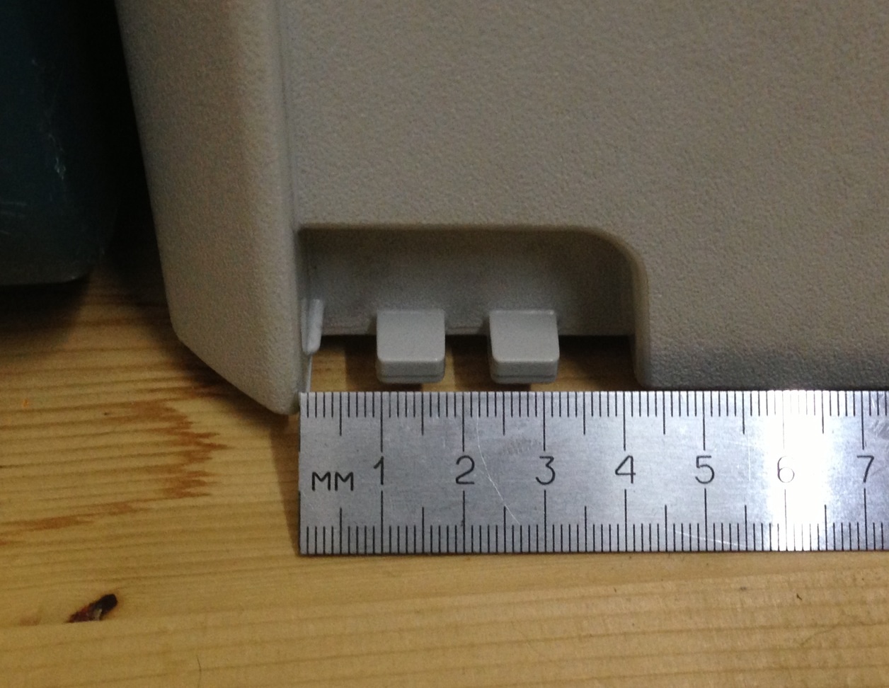

Ligamiga
Ligamiga
Регистрация: 17.06.2010
Сообщений: 134
25.08.2013 в 22:50:46
Размеры зацепов

Ligamiga написал : Размеры зацепов http://s6.hostingkartinok.com/uploads/images/2013/08/fcb9eb9707fa646a139ca70c6f1264c3.jpg
Вызывают серьёзные опасения эти пластиковые штырьки. Отломятся ведь под тяжестью. Они хоть армированы внутри?
Для сравнения, в L-BOXX с каждого бока по два зацепа из ABS пластика. На каждом зацепе по две лапки-крючки шириной 23 мм и толщиной 3 мм на длине профилированной части крюка 6 мм. Лапки цепляются за петли силового каркаса ступенчатой переменной толщины от 3,5 мм до 5 мм в самой толстой части, находящейся как раз под захватом лапки. Так как пластиковые зацепы при поднятии сцепленных ящиков испытывает только вертикальную тянущую нагрузку, а сами петли каркаса растягивающую, то очевидна большая прочность, чем у простых неармированных штырьков, которые легко срываются с пластиковой поверхности.
