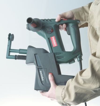

По внешнему конструктиву («форм-фактору») Метабо –
аппарат кассетного типа, т.е. с быстросъемным жестким модулем пылеудаления, который выполнен в виде отдельного независимого блока, устанавливаемого на перфоратор только в одно (штатное) положение. Это роднит его с Девольтом, Хилти (2-е и 4-е фото выше, Dewalt D25305 и Hilti TE-6DRS соотв-но) и, отчасти, с названным Бошем 2-23REA.
(В противоположность – навесные аспирационные системы, составленные из двух частей. Гибкого воздуховода, крепящегося к боковой ручке, и пылесборного мешка. Аппараты типа Makita HR2430/2432, Bosch GAH500 и подобные).

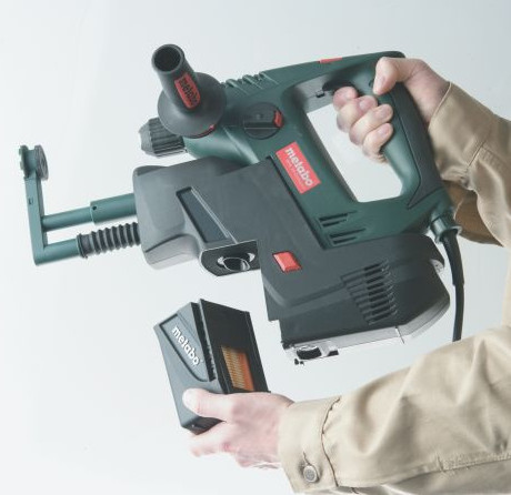

По внутреннему устройству, т.е. принципу работы самой системы пылеудаления, Metabo BHE20 IDR построен по схеме Dewalt D25305, - с двумя двигателями. Для удаления пыли сделан отдельный самостоятельный привод, со своей крыльчаткой и двигателем, получающим питание от основного аппарата-«матки» через контактную группу. Т.е, практически, это своего рода независимый мини-пылесос.
Впечатления от аппарата остались несколько разноречивые, но общее мнение неплохое.

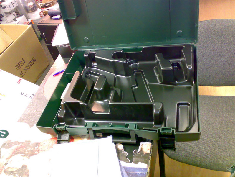

В целом перфоратор заточен под легкие работы. По сути - это анкерник в основном для 6-8-10мм в бетоне (в кирпиче можно и побольше). Режима долбления нет, энергия удара и общая мощность значительно меньше названного Девольта (все цифры в Инете). При этом он существенно, более, чем на килограмм, легче (что является оборотной стороной ситуации и вполне естественно) и имеет гораздо более транспортабельный (меньший в целом, легкий, аккуратный и УЗКИЙ) кейс. Чемодан от Dewalt D25305 в сравнении с Metabo – просто реально дорожный чемодан. На первых заказах с ним народ думал, что там полуторакиловаттный SDS max лежит. :)
Боковая ручка у Metabo BHE20 IDR устанавливается только в два фиксированных положения, слева и справа в запрессованные резьбовые втулки на корпусе. Не смертельно, но иногда немного напрягало. Еще сложившийся стереотип несколько нарушает способ крепления оснастки. Бур фиксируется не оттягиванием / отпусканием патрона, а его поворотом по час.стрелке. Примерно как у Милуоки / AEG / Atl.Copco на многих прежних аппаратах.
По поводу «прямых обязанностей» по пылеудалению - у Metabo все просто отлично (как и у Dewalt 25305). Второй двигатель, задержка выключения пылесоса делают свое дело. Работать в помещениях с уже сделанным ремонтом, где-нибудь на потолке в кафешке с пьющим под тобой кофе народом – в самый раз. :) Тут можно возразить, что это относится к любому перфоратору с аспирацией. Ну – и да и нет. «Пассивные» системы пылеотсоса, как на Маките 2430, Боше 500 или 2-23, послабее В ПРИНЦИПЕ. А при заполнении мешочка / кассеты где-то на половину и более (когда уже шлам, его крупные фракции, заполнил и часть воздуховода) эффективность всасывания снижается ощутимо.
У активных систем, с двумя двигателями, эта проблема, при сохранении ее в теории, на практике меньше на порядок.
Еще, по опыту могу сказать, что при интенсивной работе, серийном сверлении отверстий, объема пылесборника не хватает. Маловато. Бегаешь каждые десять минут вытряхивать, задалбывает. Это касается всех подобных перфораторов.
Из общих вещей, характерных для перфораторов с пылеотводом, построенных по кассетной схеме (Метабо 20ИДР в том числе), можно назвать еще относительно небольшую длину бура, при которой возможно пылеудаление. Это около 100мм (рабоч.часть). Она определяется / задается вылетом подвижной каретки воздуховода. При вставлении более длинного бура (например, 200мм) пылеудаление начнется только с момента погружения бура в стену до ее соприкосновения с кареткой.
Перфораторы с навесной системой аспирации от этого недостатка частично избавлены. Там есть возможность перемещать гибкий воздуховод в пределах длины мет.стержня, закрепляемого на бок.ручке.
Из-за общей формы девайса, близкой к квадратной, им не всегда бывает удобно работать в местах с обилием коммуникаций. Например, за подвесным потолком со множ. кабель-лотков, труб, проволочных тяг, воздуховодов, отдельных проводов и проч. Там рулит схема Bosch 2-23REA (в меньшей степени – классические «навесные» Makita 2430, Bosch 500 и подобные). Он – узкий, можно подлезть почти везде. А у Метабо отвисший квадратный низ будет все время за что-нибудь цепляться и мешать двигать перфоратор.
Резюме.
В плюсах у Metabo BHE_20_IDR:
  • относительно небольшие в сравнении с одноклассниками по форм-фактору размеры и вес, включая кейс;
  • активная, со своим отдельным двигателем, система пылеудаления.
В недостатках:
  • невозможность установки боковой ручки в произвольное положение вокруг шейки перфоратора;
  • невозможность применения длинных буров с полноценной работой аспирационной системы (относится ко всем девайсам с кассетным конструктивом).

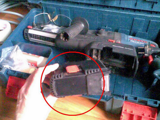

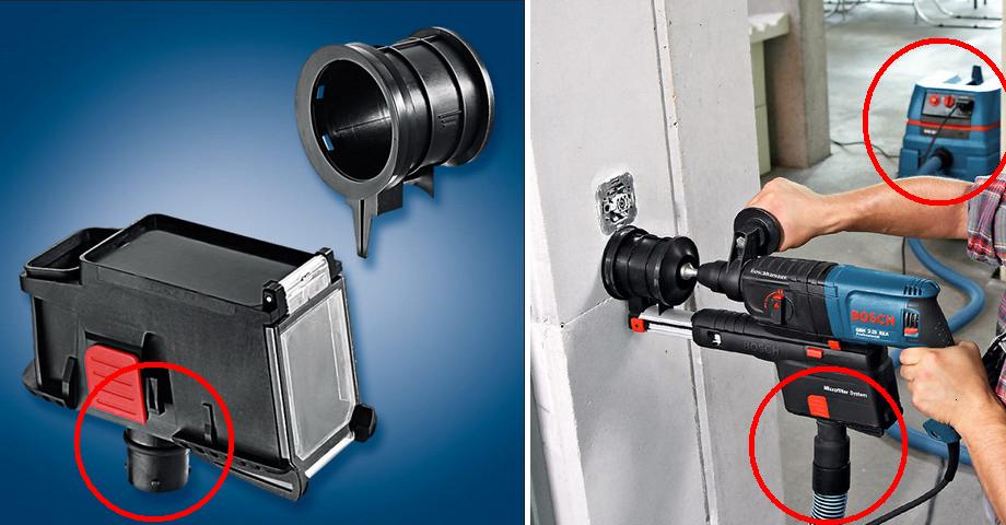

P.S. Еще, по поводу Bosch GBH 2-23REA пару слов в догонку.
Опционально этот перфоратор комплектуется спец.модифицированной пылесборной кассетой. Она отличаетя от штатной почти закрытой сверху конструкцией и имеет отверстие-патрубок в днище для подсоединения шланга внешнего стационарного пылесоса.
Тема актуальна для работы коронкой (в пределах паспортных возм-тей аппарата), позволяет значительно увеличить мощность всасывания и, как вариант, «обойти» недостаточную емкость кассеты при серийном сверлении отверстий (обычных, не коронкой), чтобы не бегать опорожнять ее каждые пять минут, о чем говорил выше.

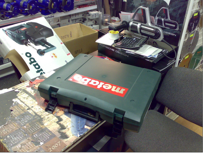

Уважаемые коллеги. Купил-таки сегодня Metabo BHE 20 IDR за бешеную сумму денег - 3400 ру (для сравнения, цена в вольтре и во всеинструменты). Смущает вот что: на инструменте указан 2006-й год выпуска (на устройстве пылеотсоса 2007-й), в то время как заявленный в гарантийном талоне срок службы составляет 5 лет со дня производства. Т.е. де-юре положенное он отработал, подлежит утилизации, гарантия недействительны и т.д. и т.п. В принципе, перфоратор можно вернуть продавцу...
Или меня можно поздравить, а девайсу пожелать долгой и успешной работы на электромонтаже?
