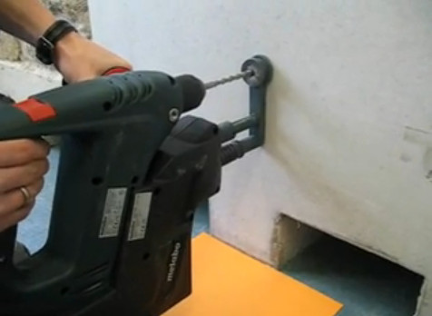

Klio написал : Второй двигатель, задержка выключения пылесоса делают свое дело.
Как я понял, задержка заключается в том, что пылесос на выбеге что-то еще успевает втянуть. Во всяком случае, у моего экземпляра напряжение на пылесос перестает подаваться вместе с отпусканием кнопки.
Klio
Klio
Регистрация: 01.02.2006
Сообщений: 91
08.11.2011 в 15:44:50
Если так, то, наверное, подзабыл уже, извините.
Изначально это девольтовская фишка была. Там пылесос после отпускания кнопки работает еще несколько секунд (именно активно работает, т.е. на двигатель пылесоса в это время подается напряжение).
Всё пройдёт...
el-fi
el-fi
Регистрация: 29.07.2009
Сообщений: 2542
08.11.2011 в 17:09:42
Klio написал : Если так, то, наверное, подзабыл уже, извините. Изначально это девольтовская фишка была. Там пылесос после отпускания кнопки работает еще несколько секунд (именно активно работает, т.е. на двигатель пылесоса в это время подается напряжение).
Собственно, в вопросе я разобрался еще утром, препарировав перфоратор. Кнопка имеет дополнительный контакт, на котором появляется полное напряжение даже при легком нажатии (слышен щелчок). Именно к этому контакту и подключен разъем пылесоса. В общем - не баг, а фича: думаю, есть смысл вынимать из отверстия вращающийся бур.

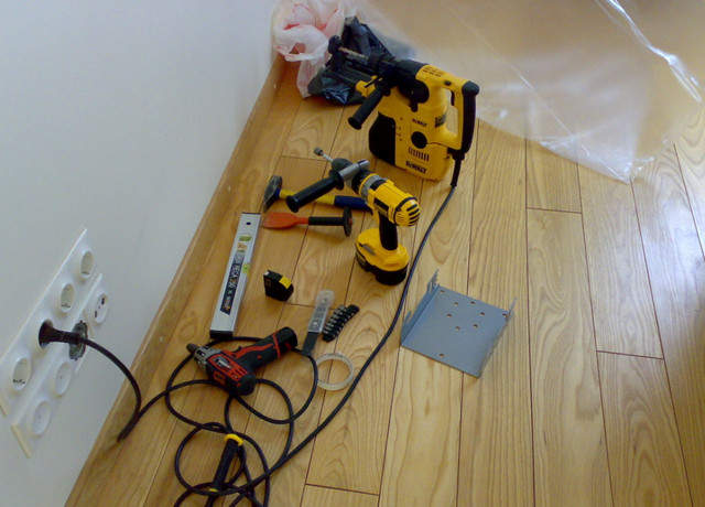

Dewalt D25305 / 25315 Девольт, наверное, все-таки, тяжеловат. Для подобной работы (4.6кг). Его более высокие характеристикики - эн.удара, наличие режима долбления и сменного патрона - у вас, наверное, вряд ли будут востребованы. (Если не заниматься с ним еще чем-нибудь другим, - эл.монтажом, сантехникой и проч.). Под багет вы засверливаетесь в осн. 6-8мм, верно? (Ясно, что бывают исключения, сложные случаи и т.п.). А в этом диапазоне выигрыш по сверлению у DW будет незначительным. Зато его квадратуру и вес, прыгая с ним по стремянке, вы ощутите сполна.

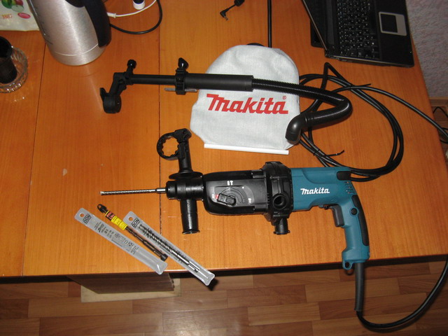

Makita HR2430 / 2432 Классика. Традиционная, исторически первая компоновка перфоратора с пылеудалением. Все понятно, несложно. Быстроосваиваемо. НЕДОРОГО. Выбор, считаю, в принципе, неплохой. Оборотной стороной «неудобной», коряжной и многочастной формы съемного пылеотсоса является ровно это же самое, иногда выступая достоинством (как часто бывает в технике). Гибкий полимерный воздуховод, крепящийся к боковой ручке, можно на время необходимости повернуть с этой ручкой на любой угол вокруг шейки перфортора, а мешочек загнуть влево/вправо или даже вовсе снять на время (оставив при этом шланг и, соотв-но, аспирационную функцию, - тогда пыль будет отводиться из отверстия, а дальше просто выбрасываться из нижнего патрубка перфа в воздух).

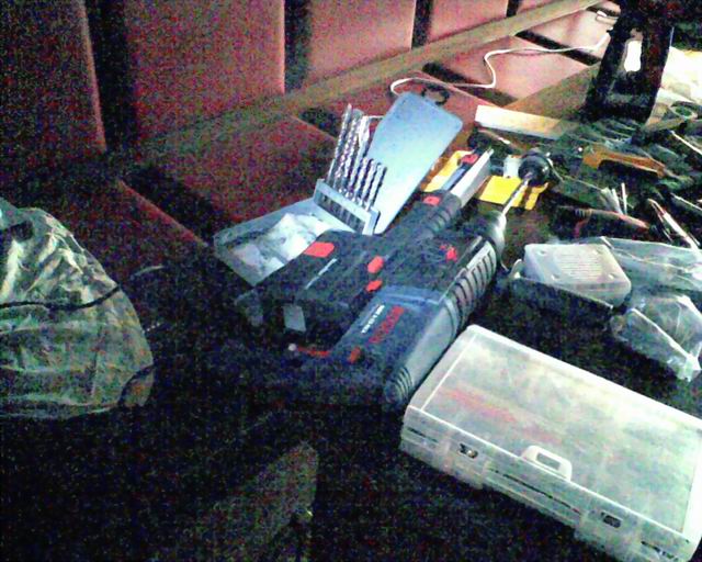

Bosch GBH 2-23REA Вот Бош со своим 2-23REA, в определенном смысле, попал в некую золотую середину, оптимальное перекрестье. Создав аппарат со сбалансированным сочетанием основных составляющих для подобного инструмента – размеров, веса, мощности, формы, общего конструктива, удобства использования, возможности самостоятельного обслуживания и заказа доп.опций (продуманных заранее, еще на этапе разработки), расширяющих сферу применения. Bosch 2-23 – первый аппарат с кассетным аспирационным модулем и горизонтальной компоновкой (до него все «кассетники» были вертикалками). Благодаря этому обеспечивается сочетание преимуществ:
  • жесткой конструкции пылеуловителя (монолитная компактная форма и относительно плавные обводы, во многом исключающие возможность зацепов при сверлении в соотв.местах, - в сравнении с навесными системами, имеющими разнесенные воздуховод и мешок) и
  • общей горизонтальной компоновки снаряженного перфоратора, позволяющей подлезать в узкие места.
