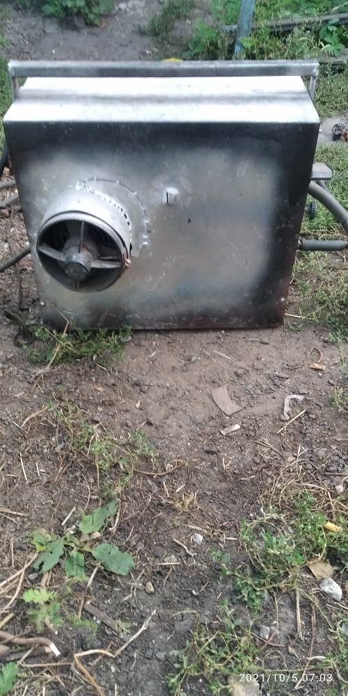

Гайковёрт, Вы бы хоть фото скинули аппарата. Можно и внутрянку.

Гайковёрт написал: Понял. спасибо.Я купил бу полуавтомат трансформаторнный чёт не очень получается варить, мощный очень пропаливает, ток на минимуме. После сварки плохо сварочную ванну вижу. Аппарат без названия,покрашен выпускался в Днепропетровске. Наверное не моё.
Гайковёрт, значит нужно ещё как-то снизить выходное напряжение. Помню, для самопальных сварочных трансформаторов, не имеющих вообще регулировки, при сварке электродом использовали троллейбусную (кажется) реостатную "пружину", включая её в разрыв массы. Но не знаю, поможет ли Вам. Ведь при сварке электродом регулируют амперы, а при сварке полуавтоматом - вольты.
А вообще - трансформаторный сварочник давно отжил своё ещё в прошлом веке. Почему не купили инверторный?
Tomkol, чтобы снизить напряжение ("вольты"), подключается кабель с "пружиной" в разрыве, параллельно кабелю горелки -- один конец кабеля подключается к массе, второй конец кабеля подключается к той же клемме, что и горелка.

7351, понял, буду знать на всякий случай. Знания лишними не бывают. Дякую!

Спасибо что откликнулись друзья! Возможно после сварки для полуавтомата у меня руки из (ж) Я и сваркой самоучка купил инвертоную сварку электродную и начал учится варить лет 10 назад. Сейчас шабашу гаражезаборными работами. ворота калитки заборы. Попробовал сварить сваркой котЁл энергия тт. получилось даже не потёк нигде ( квадратный сделал а не круглый) камин сварил то-же всё ок. Приобрёл станок для холодной ковки и этот полуавтомат. думал дополнит сварку. Хочется как-то раскрутится. официально не могу устроится, много проблем со здоровьем. Такой вопрос. если взять проволоку толще сечением аппарату будет трудее на минималке? Заметил проволока рывками как-то подаётся. пружину на подаче натянул, но не помогло. Рукав 3 метра. немецкий какой-то.

Гайковёрт, чтоб проволока не дергалась при подаче, нужно убедиться, что она идеально чистая, без черных точек или, тем более, ржавчины. Кроме того, стоит заменить контактный наконечник в горелке. А так же разобрать рукав горелки, промыть от грязи канал и убедиться, что он нигде не имеет изломов. Ну и ведущий ролик (который с канавкой) нужно проверить на предмет износа. Да, естественно, что контактный наконечник и ведущий ролик должны быть предназначены именно для того диаметра проволоки, которая в данный момент используется.
