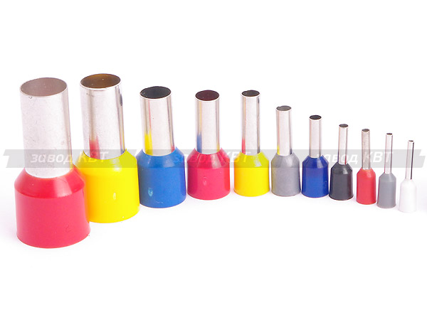

dobrodey написал : В былые времена выпускались карболитовые колодки специально для этих целей,
Такие? - они и сейчас есть в продаже , и такие - вроде даже не дефицит :)
dobrodey написал : Винтовые клеммные колодки (terminal connectors) которых валом в электромагазинах, грешат общим недостатком - винт непосредственно (без прокладки) прижимает провод, и перерезает его.
Если оконцевать НШВИ - и закручивать без фанатизма - то, имхо, прокатит, особенно для светильника
