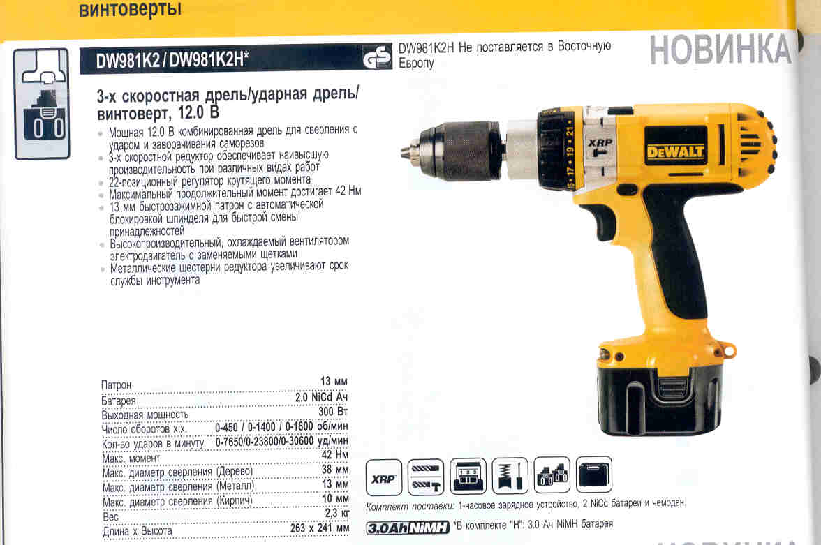

Serg
Serg
Сообщений: 28307
21.07.2006 в 11:31:56
Kvost написал : Минимум на 18В и вес под 3Кг.
2.4кг 12В мягкий момент 42Нм... Бяда...
kvost
kvost
Сообщений: 39258
21.07.2006 в 12:41:26
Serg написал : 2.4кг 12В мягкий момент 42Нм... Бяда...
С чего Вы взяли, что 42Нм именно мягкий момент? А жесткий, надо понимать, лежит в районе сотни? Крутарх какой-то! :)
ЗЫ. DW упоминает 42Нм как максимальный и не более того. Аналогично Хитачи в описании обсуждаемого здесь DS12DM указывает только максимальный момент 36Нм. Без разделений на "жесткий" и "мягкий".

AudiON
AudiON
Регистрация: 25.04.2006
Сообщений: 117
21.07.2006 в 20:18:21
У Serg вроде бы ДеВалт 981. Но 42 Нм (хотя я знаю про цифру 45 Нм) - это скорее всего жесткий момент, или какой-то другой, но не мягкий. Мягкий момент в 42 Нм - это прерогатива броневиков на 18-24 вольта. А там и двигатели соответствующие.
Тем не менее, для операций под шлиц Ph2 эти чудовищные мощности просто ИЗБЫТОЧНЫ. Даже HD-шурик на 12 вольт спокойно отрывает шляпы всем типоразмерам под биту Ph2. Для них норма - это середнячки из глухарей и длинные нагили под Tx30.

Serg
Serg
Сообщений: 28307
22.07.2006 в 04:23:18
2Dr.NO
Читаем внимательно - максимальный ПРОДОЛЖИТЕЛЬНЫЙ момент достигает 42Нм.
