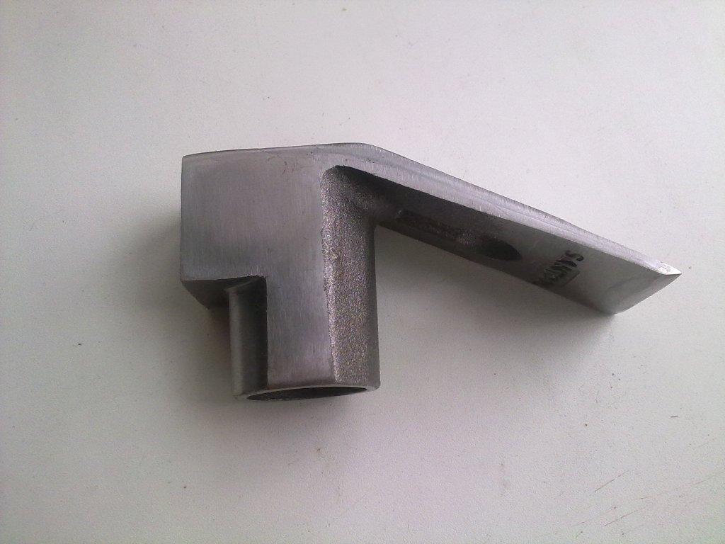

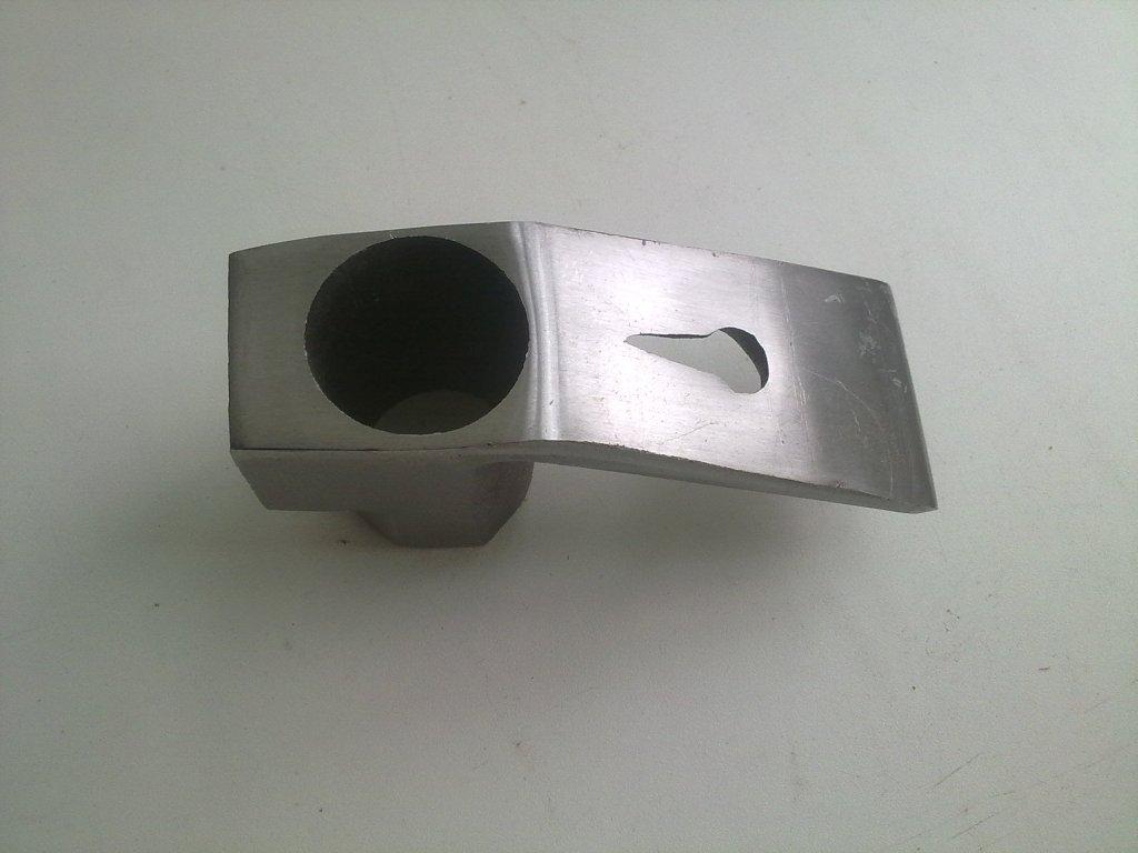

Брейгель написал : ...Или вы на кувалду сваебойную приспособить хотите?
На такую обычно трубу, метр-полтора длиной, приваривают :) Но это уже в формат карманного инструмента никак не вписывается :)
anri
anri
Регистрация: 10.11.2008
Заволжье
Сообщений: 2925
08.03.2012 в 12:54:50
:yu проблема в том что гильзочку максимум на шесть мм поискать придется
Брейгель
Брейгель
Регистрация: 08.01.2006
Тула
Сообщений: 4863
08.03.2012 в 13:07:54
anri Проблема в том, что расширяться она должна там, где цифра 1. Вовсе не там, где тройка. :)
anri
anri
Заволжье
Сообщений: 2925
08.03.2012 в 14:16:36
Брейгель написал : Проблема в том, что расширяться она должна там, где цифра 1. Вовсе не там, где тройка.
:confused:ПРОМОЛЧУ или попробовать перевернуть гильзу.

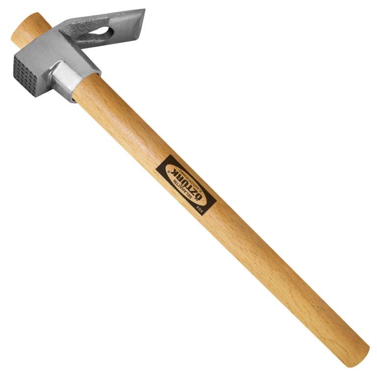

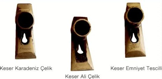

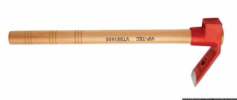

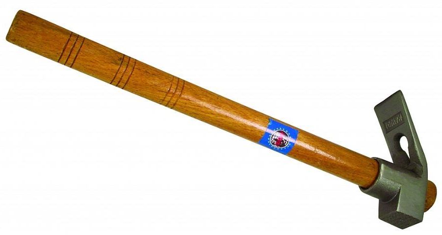

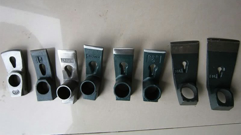

:confused: с чего начать-то? В сети натолкнулся Не понял даже сначало\ТУРЕЦКИЙ ТОПОРОМОЛОТОК:yu\ Вариантов у них там видно немерено :( Ну и собственно свое Не спять в ИЗРАИЛЕ.Плодять ТУРЕЦКИЕ топоры \ЧОЙ_ТО ТУПИТ:(
