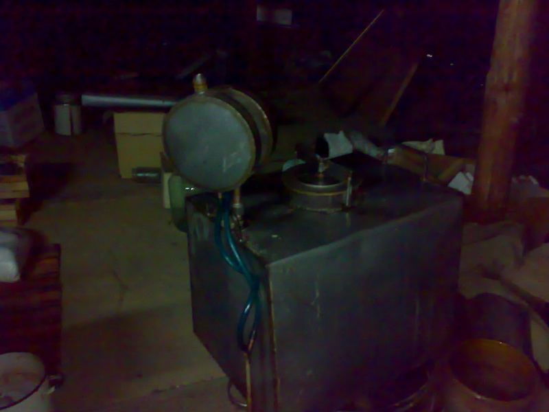

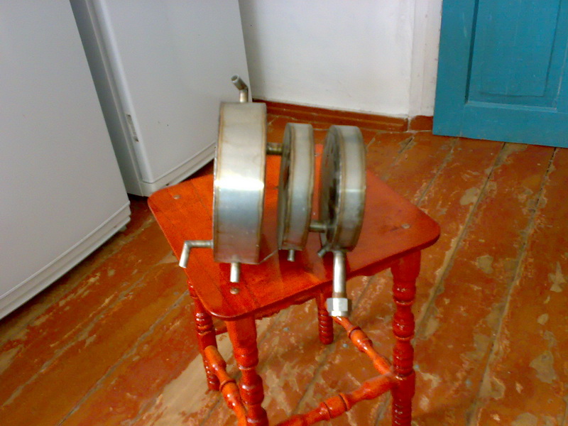

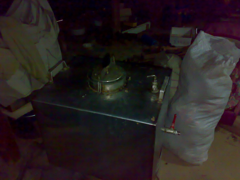

Вот бак на 80 литров,полностью ставится на 4 конфорки.Внизу сливной кран,вверху горловина и штуцер приварен с конусом,резьба М22Х1,5.На этот накручивается сам охладитель,прикручивается накидной гайкой.Маленькие баклуши это сухопарники,из них по сухому(без охлаждения)по двум трубкам и хлорвиниловым шлангам в баночку течет вроде то,что пить не желательно.Дальше пар попадает в охладитель(большая баклуша) конденсируется и течет наружу.На втором баке стоит чисто сухапарник для другого охладителя..Металл нержавейка.0,8 мм.

Pavel003 написал : Вот бак на 80 литров,полностью ставится на 4 конфорки.Внизу сливной кран,вверху горловина и штуцер приварен с конусом,резьба М22Х1,5.На этот накручивается сам охладитель,прикручивается накидной гайкой.Маленькие баклуши это сухопарники,из них по сухому(без охлаждения)по двум трубкам и хлорвиниловым шлангам в баночку течет вроде то,что пить не желательно.
Эта часть понятна. Заслуживает уважения. Размеры сухопарника можно для архива? К такой конструкции сами пришли?
Pavel003 написал : Дальше пар попадает в охладитель(большая баклуша) конденсируется и течет наружу.
Полагаю что охладитель это змеевик в какой то емкости с водой?
Pavel003 написал : На втором баке стоит чисто сухапарник для другого охладителя
Здесь полный пробел. Не понял что и как.

NAP написал : Размеры сухопарника можно для архива?
30 мм толщина где то 150 мм диаметр.
NAP написал : Полагаю что охладитель это змеевик в какой то емкости с водой?

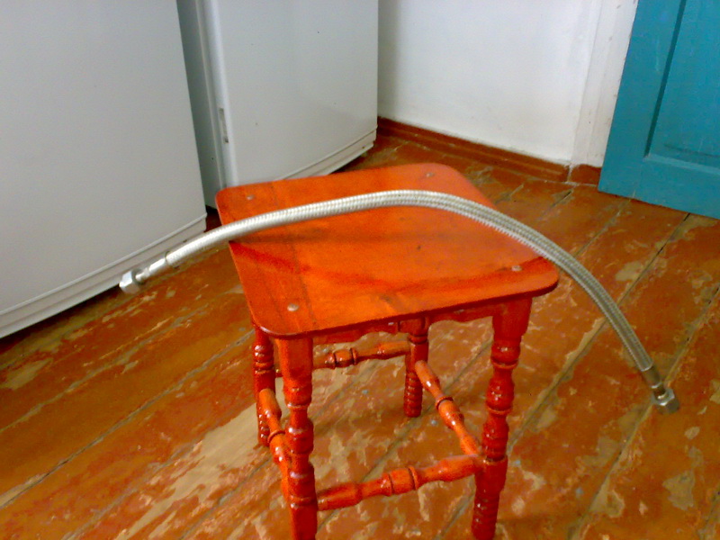

Такой же блин как сухоапарник,только внутри большой бклуши.Примерно 60 мм толщина,250 мм диаметр..Это именно сам аппарат,два сухопарника и охладитель(под проточною воду).Он прикручивается к баку.А вот к сухопарнику на этом баке,там есть штуцер на сухопарнике,при помощи этого гибкого шланга из нержавейки прикручивается уже вот это холодильник,тоже под проточную воду.Вода подается тонким (диаметром 12 мм)резиновым шлангом.Этот охладитель из заводского маслонагревателя (внутри бачка),площадь охлаждения у него очень большая.Но и компактный охладитель хорошо себя зарекомендовал.Идея не моя,начало еще в Союзе,больше 30 лет назад.
