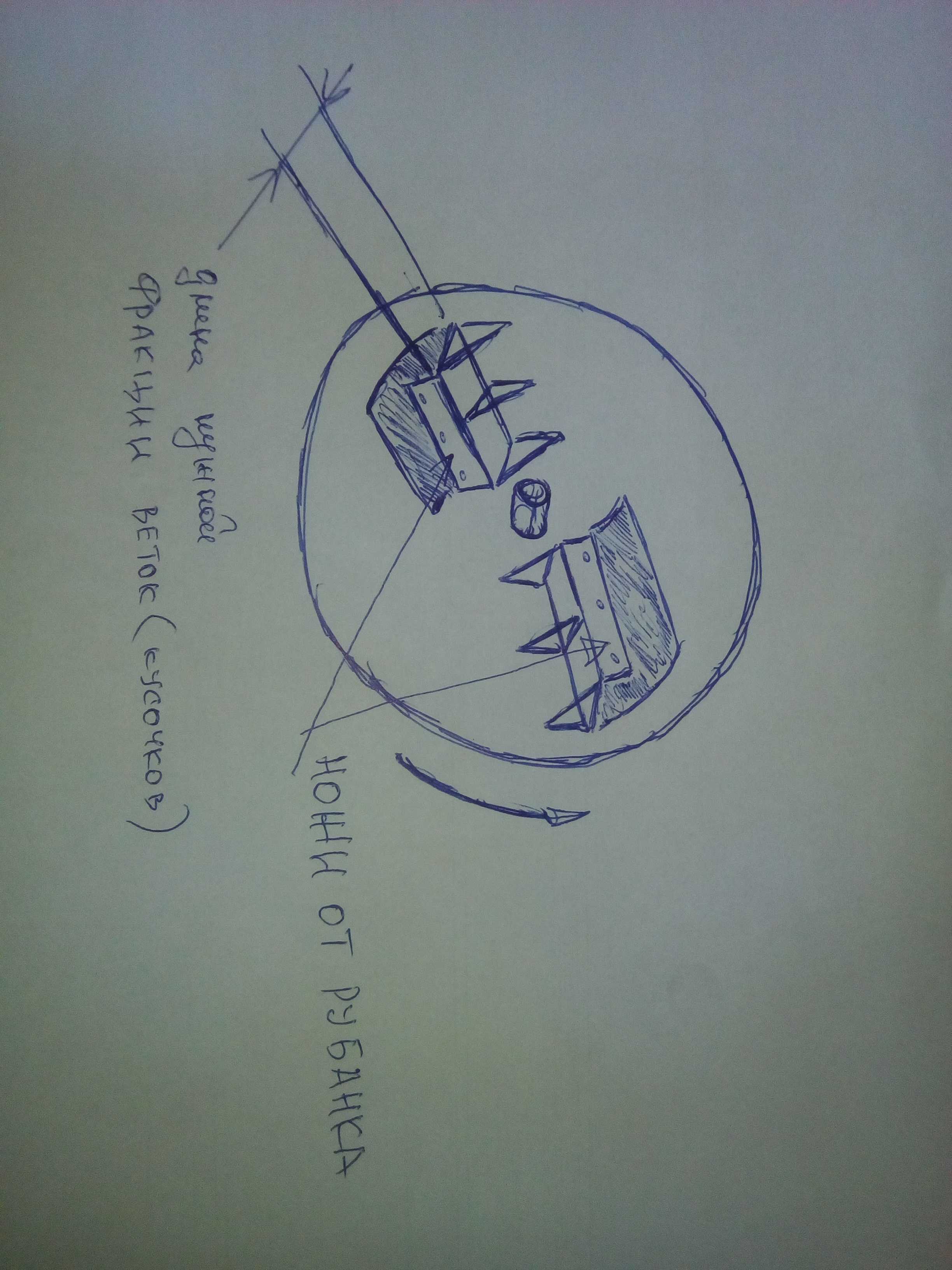

А что скажете, если вместо этого барабанного ножа поставить диск с установленными на его торец парой ножей под углом этак градусов 30 - 45, при этом ветки подавать в торец диска, прямо под нож, тоже под некоторым углом?

Саныч53 написал: А что скажете, если вместо этого барабанного ножа поставить диск с установленными на его торец парой ножей под углом этак градусов 30 - 45, при этом ветки подавать в торец диска, прямо под нож, тоже под некоторым углом?
Саныч53, а такой вариант не подойдёт?
Все будет зависеть от качества ножей отбивной пластины и оборотов.

Анатолий Пск написал: а такой вариант не подойдёт?
Заштрихованый фон - отверстия в диске?

NAP написал: оборотов
не более 300, это конструктивный максимум.

Саныч53 написал:
Саныч53, тогда диск поболее и ножей четыре.

Саныч53 написал:
Саныч53, да. Надо было как то выделить.

Анатолий Пск, принято, прикину
Неа.
