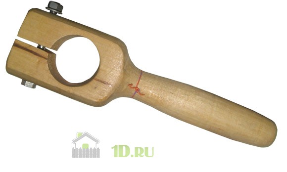

Alexandr063, Длинна черенка от хоккейной клюшки для косовища вроде как маловато будет? Вот фото ручки попалось, вообще то их конструкций много разных...

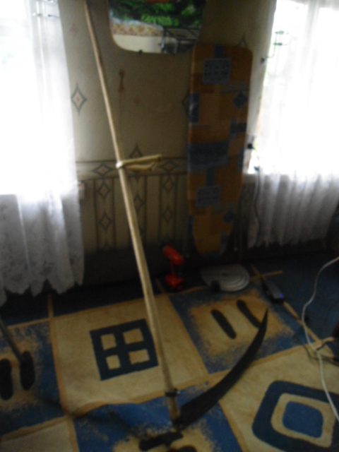

Alexandr063, а уже нашел подходящий сухой осиновый черенок, выстругал; на данный момент воюю с ивовыми ручками - не хотят гнуться, трещат. Сейчас очередную, третью по счету, замочил в горячей воде, может что путное и получится...

Саныч53 написал: на данный момент воюю с ивовыми ручками - не хотят гнуться, трещат. Сейчас очередную, третью по счету, замочил в горячей воде, может что путное и получится...
На моем просто черенок насквозь просверлен, вставлен железный прут на 8мм. изогнутый (с одной стороны резьба для зажать чтобы не болталась) на прут надет кусок резинового шланга..... ....сколько лет уж и не знаю, еще батя делал в свое время....думаю, что больше 30-и лет уж... нормально, удобно, и с изгибами ивовых прутьев для ручки заморачиваться не нужно.... P.S. - две косы порвал на этом черенке..., ему хоть бы хны (тьфу-тьфу).

Похоже на правду? Испытания откладываются - саданул сильнейший ливень с градом размером с крупную вишню.

Саныч53 написал: Сейчас очередную, третью по счету, замочил в горячей воде, может что путное и получится...
Привет. Эффективней прокипятить, потом место сгиба греешь пропановой горелкой и гнёшь, гнется на ура без переломов. В месте хомута удалял ствол на половину а срезы делал под 45град.

Djuse, привет! Попробую.
