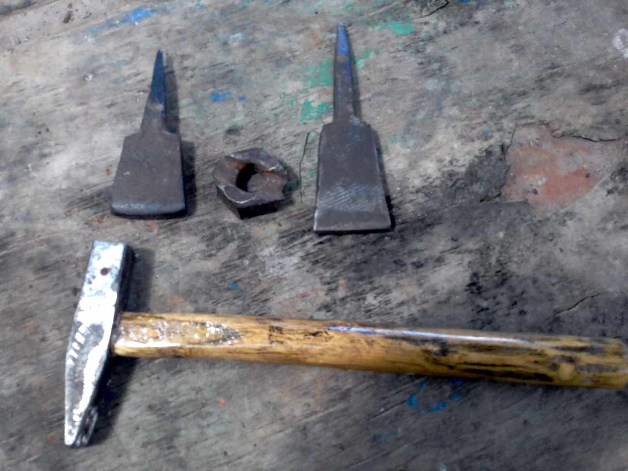

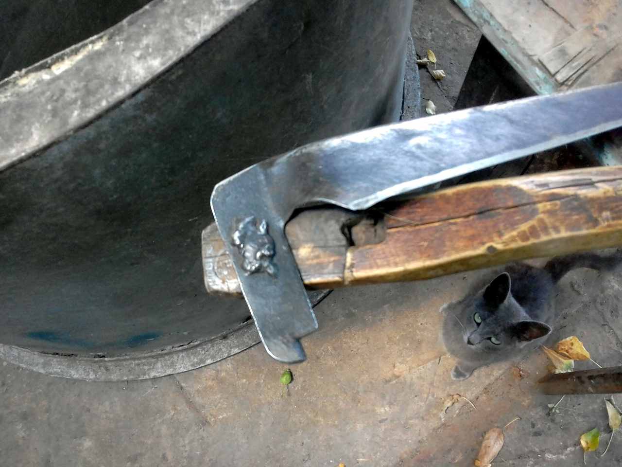

косу "на пять рук" вчера один дедок задарил, увидел, как я "семерочкой" около забора да вокруг деревьев упражняюсь. Сказал - возьми, мужик, может в дело и пустишь, у меня все равно валяется...

Саныч53, отбиваешь косу на какой "бабке": круглой или плоской. Я на круглой.

Па, привет! Была где-то и бабка, и молоток спецовый... Искал по закуткам, не нашел... Специально притупил боек одного молотка, острые кромки скруглил, пока отбиваю на плоской болванке. В планах изготовление приспособы под названием "кособой". Попробовал кромку косы заточить точилкой для столовых ножей, на которой заточка производится твердосплавными пластинками, точит очень хорошо - проведешь буквально пару раз, и коса уже острая...

Саныч53 написал: Была где-то и бабка, и молоток спецовый... Искал по закуткам, не нашел... Специально притупил боек одного молотка, острые кромки скруглил, пока отбиваю на плоской болванке.
....старый напильник плоский (большой), от "хвостика" см. с 5-ть ,отрезан,(он же "бабка") его в пень и косу между наковальней и молотом .... ;) . только молот - маленький , в смысле молоточек даже а не молоток....
Па написал: косу на какой "бабке": круглой или плоской. Я на круглой.
лично мне проще на плоском, есть с скругленными краями (эти инструменты еще за царя-Панька) от деда достались..., но на скругленных меня че-то напрягает, на плоской поверхности проще....

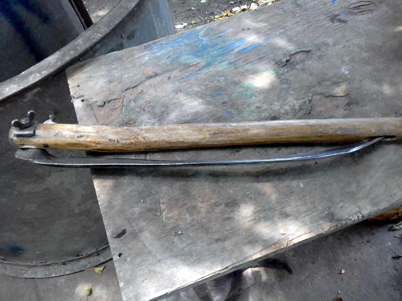

...на счет "барашка" и ручки...., как говориться : "..все сделано до нас...." :)

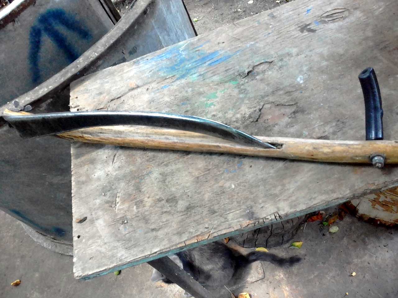

Я типа такого делать буду.

Саныч53 написал: Я типа такого делать буду.
Саныч53, Привет. Не заморачивайся на такой девайс, надо видеть как отбиваеш.

Саныч53 написал: Djuse, Ну тогда бабку сделаю со сферической поверхностью, каленую, потом полирну...
Саныч53, Самое интересное, направление мысли очень правильное. Напротив дома тещи жил дядя Ваня, на всю скотину он косил руками, вставал часов в 5 и косил до того как роса начинала уходить, как говорил пока роса как масло... Вот он раз в неделю отбивал косу, наковаленка и молоток были сделаны кузнецом аш его делу, ну наковаленка порядка 5х5см с радиусной поверхностью, и молоточек с двумя радиусными бойками, у основного радиус чуть больше чем на наковальне, а друглй похож на большой шарик. У меня литовки нет, побаиваюсь ее, больно острая.
