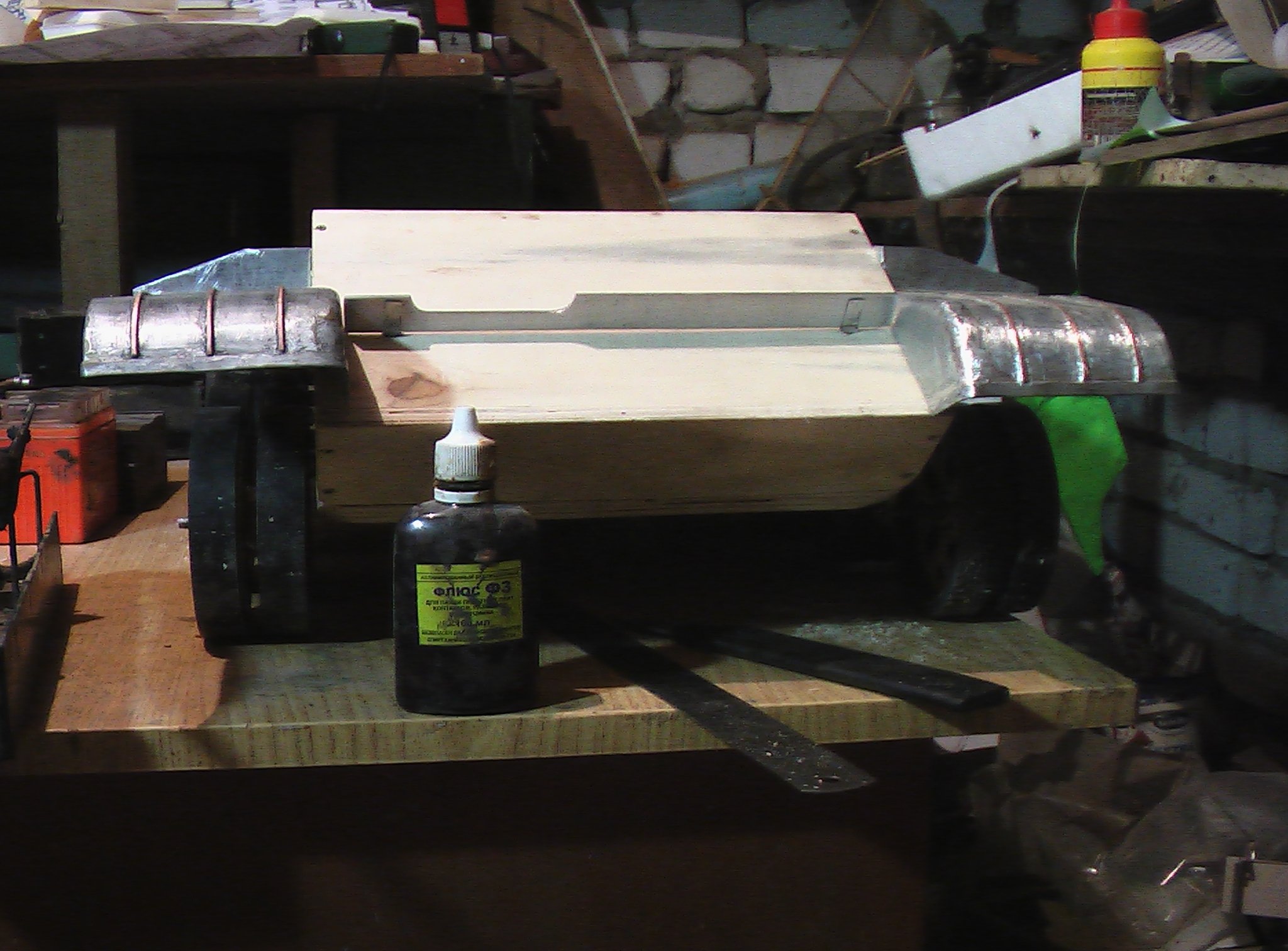

Оцинковку, да и все паяю с вот таким флюсом, отлично работает
20.01.2018 в 10:53:49
Модель танка на фото?
LeonidS написал: Оцинковку, да и все паяю с вот таким флюсом, отлично работает
20.01.2018 в 11:35:18
пардус написал: Так то т-54, неужели не угадал то морде
пардус,Да в белой жести и без башни, и не очень понятна модель :o
