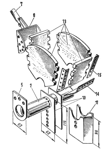

Да есть и такие
Схема сборки ручной сеялки Семенной ящик сделан из деревянных досок толщиной 15 мм. Снизу он закрывается двумя стальными донышками (14) толщиной 1 мм. Поперечные и продольные стенки (13) соединяются между собой шипами, стальными угольниками (15) и шурупами. В нижней части поперечных стенок ящика крепятся шурупами деревянные накладки (6) толщиной 15 мм. В стенках и накладках делают полукруглые вырезы для установки высевающего валика. К накладкам привинчены шурупами стальные пластинчатые кронштейны крепления сошника.
В наклонных донышках при помощи винтов и накладок установлены резиновые пластинки (9) для эластичного сопряжения донышек с высевающим валиком и сбрасывания при работе выступающих семян из ячеек.
С наружных сторон поперечных стенок семенного ящика укреплены шурупами стальные подшипники высевающего валика, изготовленные из листовой стали толщиной 4 мм.
Высевающий валик диаметром 40 мм выполняется из стали. На нем в три ряда по окружности высверливают крупные, средние и мелкие ячейки - по размеру высеваемых семян. Крупные ячейки служат для посева укропа, шпината; средние - для семян репы, лука, салата; мелкие - для капусты и подобных по размерам семян.
Сошник изготовлен из листовой стали толщиной 1,5 мм и крепится к кронштейнам двумя болтами с гайками (12). На кронштейнах делается несколько отверстий. Перезакрепляя сошник в отверстиях, регулируют глубину посева семян. Для закрытия семян почвой сзади сошника устанавливается загортач в виде гибкого тросика со стальным кольцом.
Перед посевом устанавливают против выходного отверстия сошника тот ряд ячеек, размеры которых соответствуют размеру высевающих семян. Положение высевающего валика фиксируют, стопорными болтами (3), имеющимися на ступицах ходовых колес.

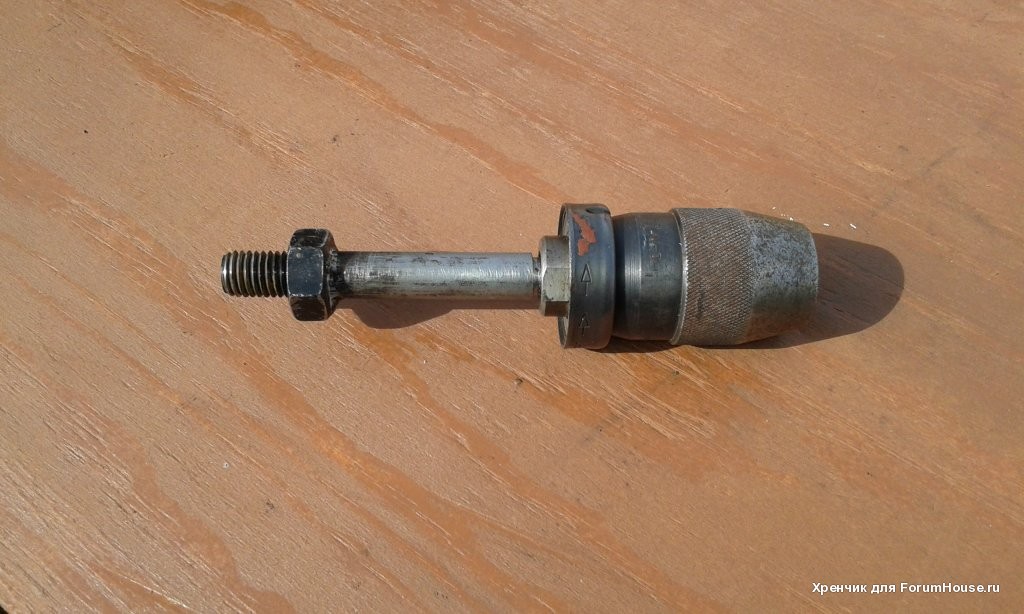

Как то нужно было немного увеличить отверстие в твердой детальке. Попробовал в дрель вставить насадку от дремеля и так же ни чего не получилось. В кинотеатре споткнулся об ролики где на болгарку ставят патрон через переходник. И такие переходники продаются, как бы. Идея запала. Недавно попал на токаря который согласился перерезать резьбу 1/2" 20 имеющуюся на патроне на резьбу М14. Вот что из этого роя получилось. Кино - https://www.youtube.com/watch?v=2xk2ywmIXk8&t=19s

NAP написал: Вот что из этого роя получилось.
Удобная штуковина в особо стеснённых условиях. А какое сверло максимально тянет в бревне, не пробовали?

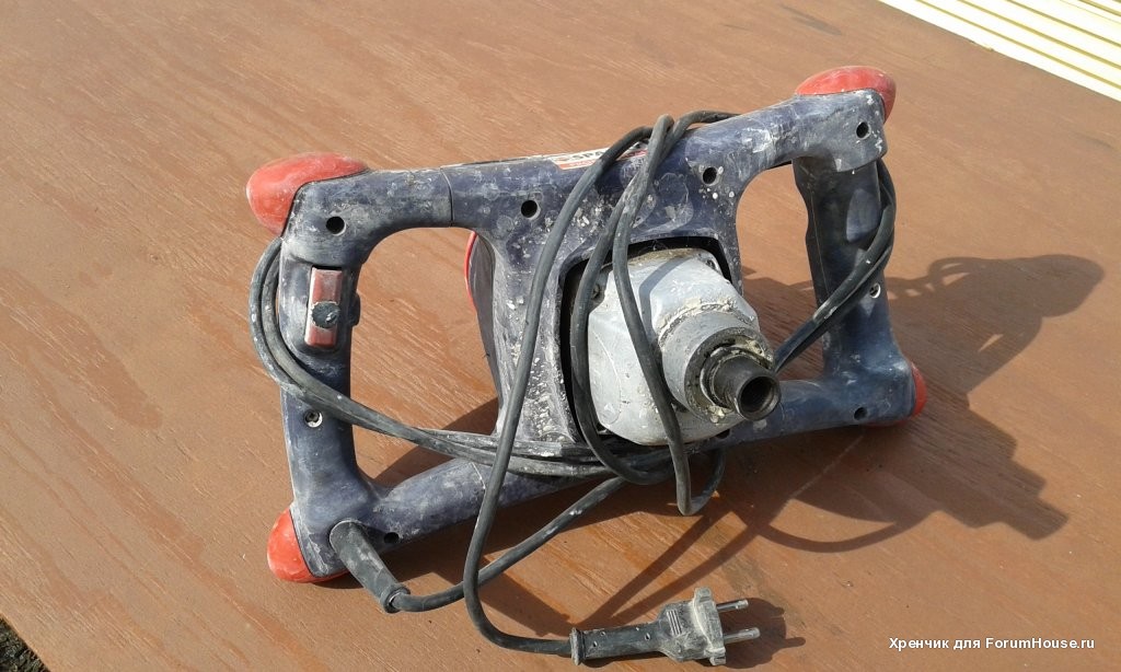

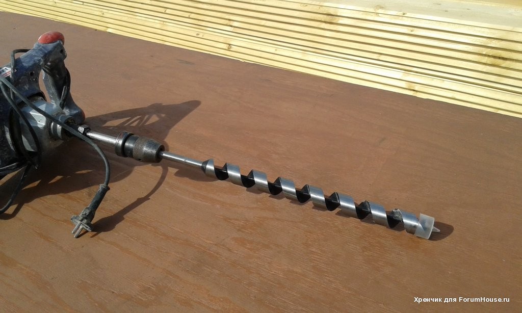

Хреново получилось. Так как у болгарки обороты высокие и для сверловки сильно большие. сверла гореть будут. Я вот такую хрень сделал когда дом строил.Сверло 30х400

Пыхтачок написал: Я вот такую хрень сделал когда дом строил.Сверло 30х400
Неплохо, но опасно. Дрель то около 1кВт? Будете держать до последнего, а если закусит. Так то из рук вырвет, а в этом варианте...
