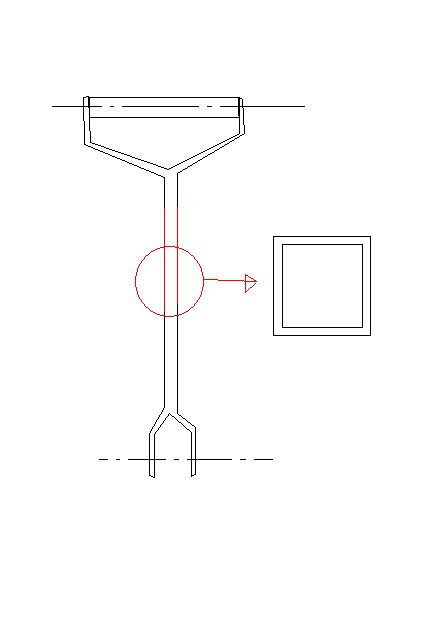

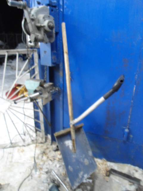

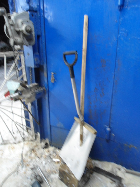

Павел-61 написал: Jesha, идея понравилась. А вот фабричные ручки- которая на втором черешке- бывают в продаже? Не, могу и сам конечно, но интересно где люди их берут.
Павел-61, У меня обычная пропиленная алюминь труба и ручка от какой то лопаты. Саму ручку с черенком видел в Леруа. Ручка не давящая. Она работает на растяжение, можно из тонкого профиля сделать.

Jesha написал: обычная пропиленная алюминь труба
Да это сразу в голове сложилось, да и их есть у меня.
Jesha написал: Саму ручку с черенком видел в Леруа.
Вот про ручку и спрашивал, ответ понятен. Леруа нету, продажными черешками не интересуюсь. Навскидку- есть толстая транспортёрная лента, есть тонкий капрон, можно кумекать по ручке.

Павел-61 написал: А вот фабричные ручки- которая на втором черешке- бывают в продаже? Не, могу и сам конечно, но интересно где люди их берут.
Пластиковые можно купить почти в каждом хозмаге. Большая часть таки мотлох. Но есть под тот же Фирскас выполнены. Эти с ценником чуть больше $.

Павел-61 написал: Навскидку- есть толстая транспортёрная лента, есть тонкий капрон, можно кумекать по ручке.
Для ручки достаточно полосы 2х30 выгнутой по феншую. Для самой захватной части кусочек палки. И сквозная шпилька М6. Если саморезами то по 2 с каждой стороны. По одному раскручиваются и в самый подходящий момент выпадает. Как то покупал уже готовую описанной конструкции то при замене как бы штатной палочки на кусок какого то кабеля (остаток при монтаже мобильной станции) он в пластиковой рыфленой оплетке. Так внутри палочки была шпилька М6 из нержавеющего прутка длиной 110мм. Сама эта шпилька если покупать отдельно дороже бы стоила чем вся ручка.

Jesha, А у меня такой же гвоздь, как у Вас! :D

Саныч53 написал: Jesha, А у меня такой же гвоздь, как у Вас! :D
Саныч53, Ну ведь попробовал же уже! Есть разница? Прикольно и не привычно?
Саныч53
Саныч53
Регистрация: 19.07.2016
Великий Новгород
Сообщений: 10198
14.02.2018 в 23:10:23
Jesha написал: Прикольно и не привычно?
Именно так и есть - абсолютно другой девайс! Требует тонкой настройки под "свою руку" - выбора длины и места крепления дополнительной рукоятки, положения поперечной ручки (смещением к себе/от себя), угла относительно самой лопаты. Также в процессе выявилась необходимость увеличения угла крепления основного черенка непосредственно к лопате. Крепление дополнительной рукоятки сделал подвижным, так работать удобнее по сравнению с жестким соединением (затягивал для пробы, не понравилось). Из минусов - проблематично закидывать снег на высокие сугробы; еще неудобно убирать слежавшийся снег - неудобно дробить пласт по вертикали. Но отсутствие наклона спины при работе с лихвой перекрывают все минусы - час упражнялся и хоть бы хны! :a

Саныч53 написал: Из минусов - проблематично закидывать снег на высокие сугробы;
Я правша. Удобно закидывать влево на бугор. Прямо просто откидывать не высоко (до 2м). О подвижности думал. Не дошёл. Высокий сугроб снимаю за несколько приёмов, сверху вниз. Вот долбить такой лопатой несколько не удобно, но для этого есть ещё лопата. Либо приспособиться. Может чего и придумается. У меня сейчас сын на даче чистит, доволен.
