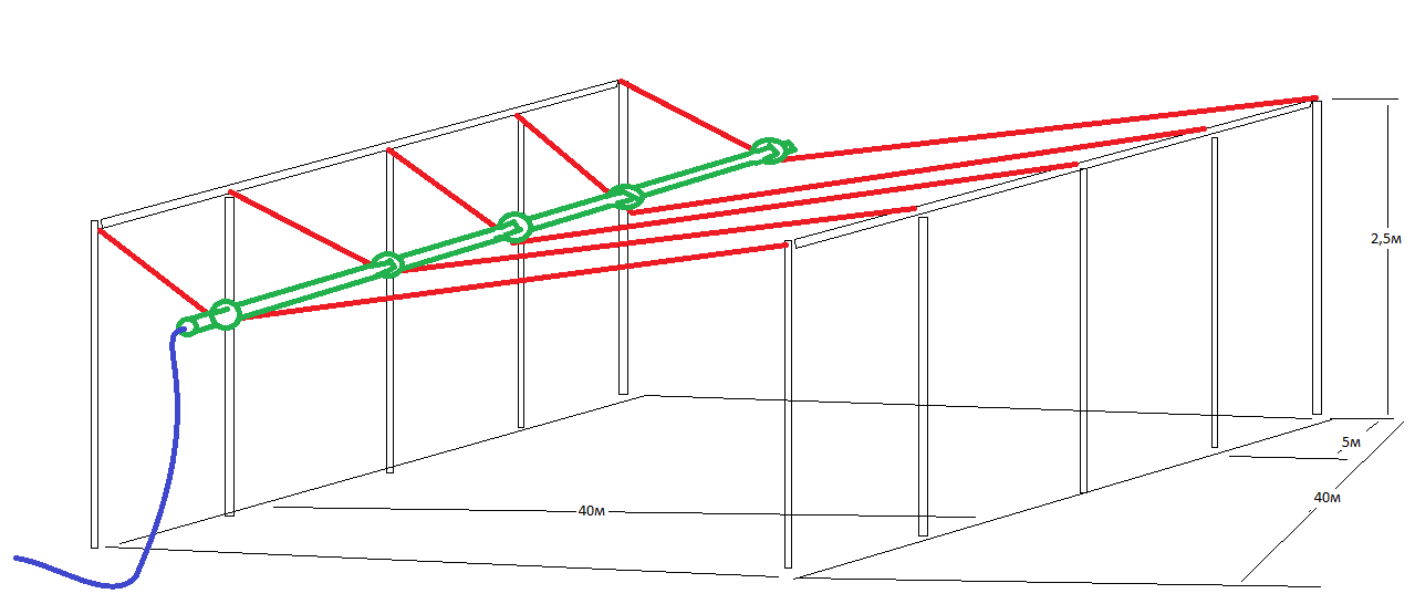

Да я ж и спросил советов-мнений. Прикинул если 40х40 метров, капельку через каждые 40см, получается нужно четыре километра ленты? Надо пошукать на счет цен в инете.

17.07.2018 в 23:27:41
Владимир С. написал: Прикинул если 40х40 метров, капельку через каждые 40см, получается нужно четыре километра ленты?
Мысль: Ели по обоим сторонам участка поставить столбы, между ними натянуть вело цепь либо трос, то по этим тросам можно катать трубу с просверленными отверстиями. Труба получается высоко, можно под ней ходить. Можно и на МБ ездить, т.к со стороны без столбов свободный заезд. Для подсоединения трубы обычный быстросъём, Я такой использовал для брызгалки-дрызгалки.

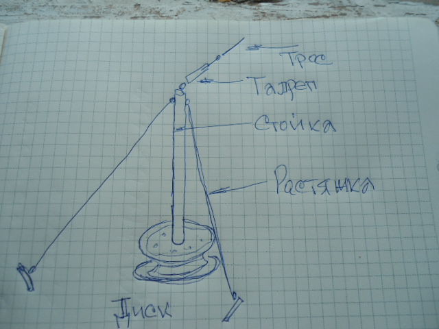

Саныч53
Саныч53
Регистрация: 19.07.2016
Великий Новгород
Сообщений: 10198
18.07.2018 в 06:47:03
kanol написал: В деньги переведи
18 столбов стоек из черметной трубы - основные расходы, пусть будет по 25 руб за кг чермета, но ведь возможны и другие варианты приобретения. Далее - 18 каких-либо опорных площадок - от колесных дисков до титановых пластин. Растяжки - любая стальная, желательно халявная, проволока. Трос 2мм - 360 метров по 10 руб за метр. Не считая самой поливной трубы, вполне можно уложиться в 5 - 6 тыс.руб. А если заменить металлические стойки на деревянные, заготовленные в ближайшем лесу, или изготовленные из отходов, то и совсем по деньгам не страшно. Тросики можно получить путем расплетания толстых тросов на отдельные пряди.
КМЗ-012ч 2004 г.в. 5+1
Alexandr063
Alexandr063
Регистрация: 15.02.2016
Самара
Сообщений: 4027
18.07.2018 в 07:09:22
Вроде бы схема рабочая и не совсем дорогая. Вот только будет требовать постоянного присутствия оператора для передвижки трубы-капельницы. Притом с двух сторон и через 40см грядок. Наверное всё таки не айс.
