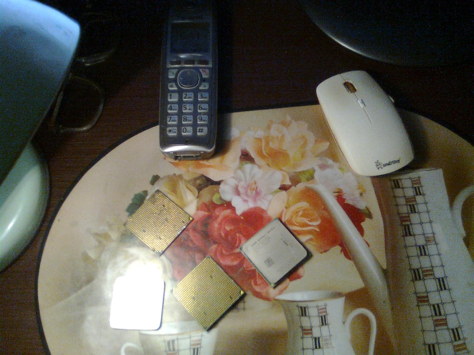

Pavel003 написал : А как это? Поделись опытом. И что это за процессор в который можно, а главное нужно впаивать 4 ножки. Может фото хоть просто компа снаружи сделаешь? Ну очень мне интересно.
Получилось так, что после замены термопасты, неаккуратно установил в слот или когда был снят и лежал на столе, чем-то пригнул ножки, не знаю. Когда вставлял на место, не проверил и приложил небольшое усилие. Хотел поправить. Четыре были согнутые. Две поправил, две отломались. Очки, 7 кратная лупа, как у часового мастера, на резинке от донки, на конце паяльника навита медная проволока 1,5 мм, обрезанная иголка от одноразового шприца по диаметру ножки, пластинки между рядами ножек и терпение. Прошло пару месяцев, стал компьютер. Пришлось снова снимать. В слоте остались две ножки, которые отгибал, но не пропаял. Процессор AMD Athlon64*2.
Раз интересно, пожалуйста.

Марош написал : Получилось так, что после замены термопасты, неаккуратно установил в слот или когда был снят и лежал на столе, чем-то пригнул ножки, не знаю
Понятно. Но этот ремонт уже на любителя. Я понимаю, такой ремонт от безисходности. Реально ты угробил еще и материнку (хотя это конечо не факт, проявится при установке целого проца), при всей моей нищете я бы такой процессор просто заменил. Но все равно то что ты сделал молодец. Но случай этот все таки не типичен. Телевизором меня не соблазнишь таким. Не люблю я смотреть на искаженное изображение. Может с диска и нормально показывают LCDишки, но то что я вижу мне не нравится.

Pavel003 написал : Понятно. Но этот ремонт уже на любителя. Я понимаю, такой ремонт от безисходности. Реально ты угробил еще и материнку (хотя это конечо не факт, проявится при установке целого проца), при всей моей нищете я бы такой процессор просто заменил. Но все равно то что ты сделал молодец. Но случай этот все таки не типичен.
Материнке ничего не сделалось. Раньше менял. Но сам виноват. Обновлял Биос. После обновления, заменил. Можно было бы сделать, но комп с 2005года. Установил новую. Да я все в системнике уже заменил, остался корпус и буфер с колонками. А такой телевизор хорошо смотреть издалека. Жена сериалы онлайн без рекламы через комп из кухни смотрит, очков не надо. Люди, как настоящие. Хорошо видны. И я, иногда, детективы. Можно было еще и побольше покупать. Один хрен в кредит брал.

Марош написал : Материнке ничего не сделалось.
Та я понимаю, что самой материнке не сделалось, я слот проца имел ввиду, да и добавил, что это не факт, только при установке нового это могло проявится, а ты уже все поменял, так что это не актуально, а сам ремонт показывает его возможность. Хоть и хлопотно.
