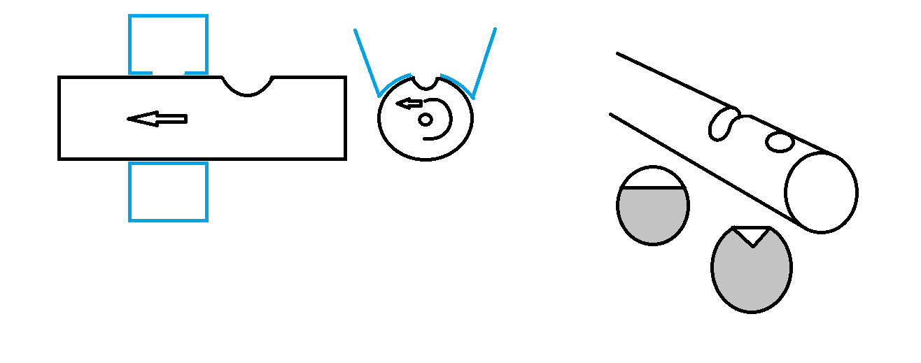

Jesha написал: Сферической, это под шарик?
Да. Надо как 1, а получается как 2. Попробую еще изготовить оправку.
Jesha написал: А для чего
Дозатор для семян.

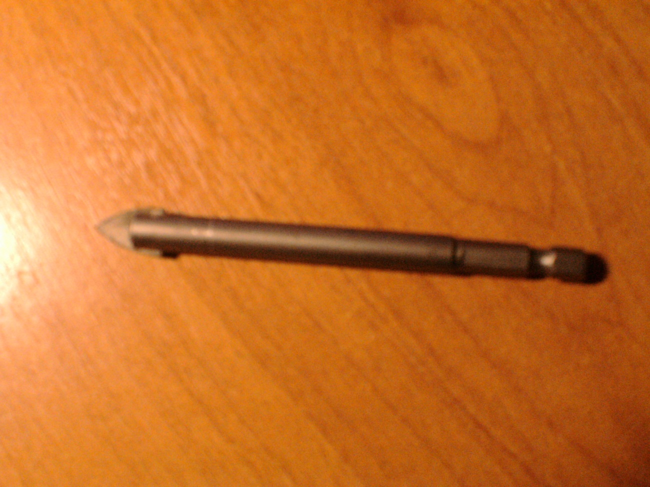

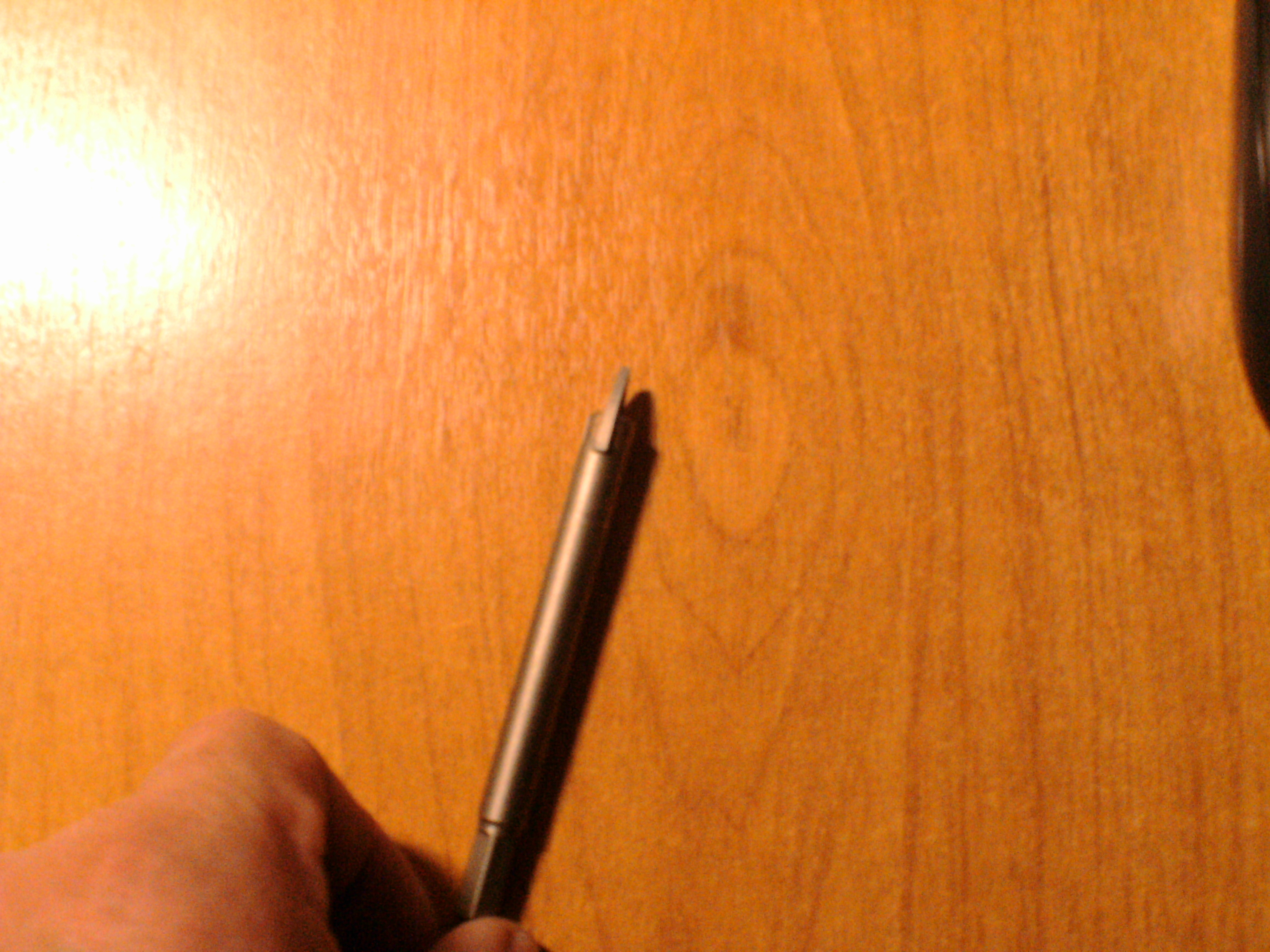

Владимир С. написал: mastera написал: Сверлом для плитки кафельной.
Например какое?
Вот такое.

Владимир С. написал: Дозатор для семян.
А точно надо полукруг? Конус или проточка края трубы не?
Конус, сверлом по малому. Проточка (типа проточки на валу выбора передач КПП под шарик) прорезать полукруглой стамеской. Ну это так, что бы немного мысль с другой стороны посмотреть. Можно погреть трубу и аккуратно вдавить шарик приваренный к штырю. Главное не перегреть трубу и не надавить на неё где не надо. Но может выдавить волну.

mastera написал: Вот такое.
mastera, у него тоже сдирание, а не срез.

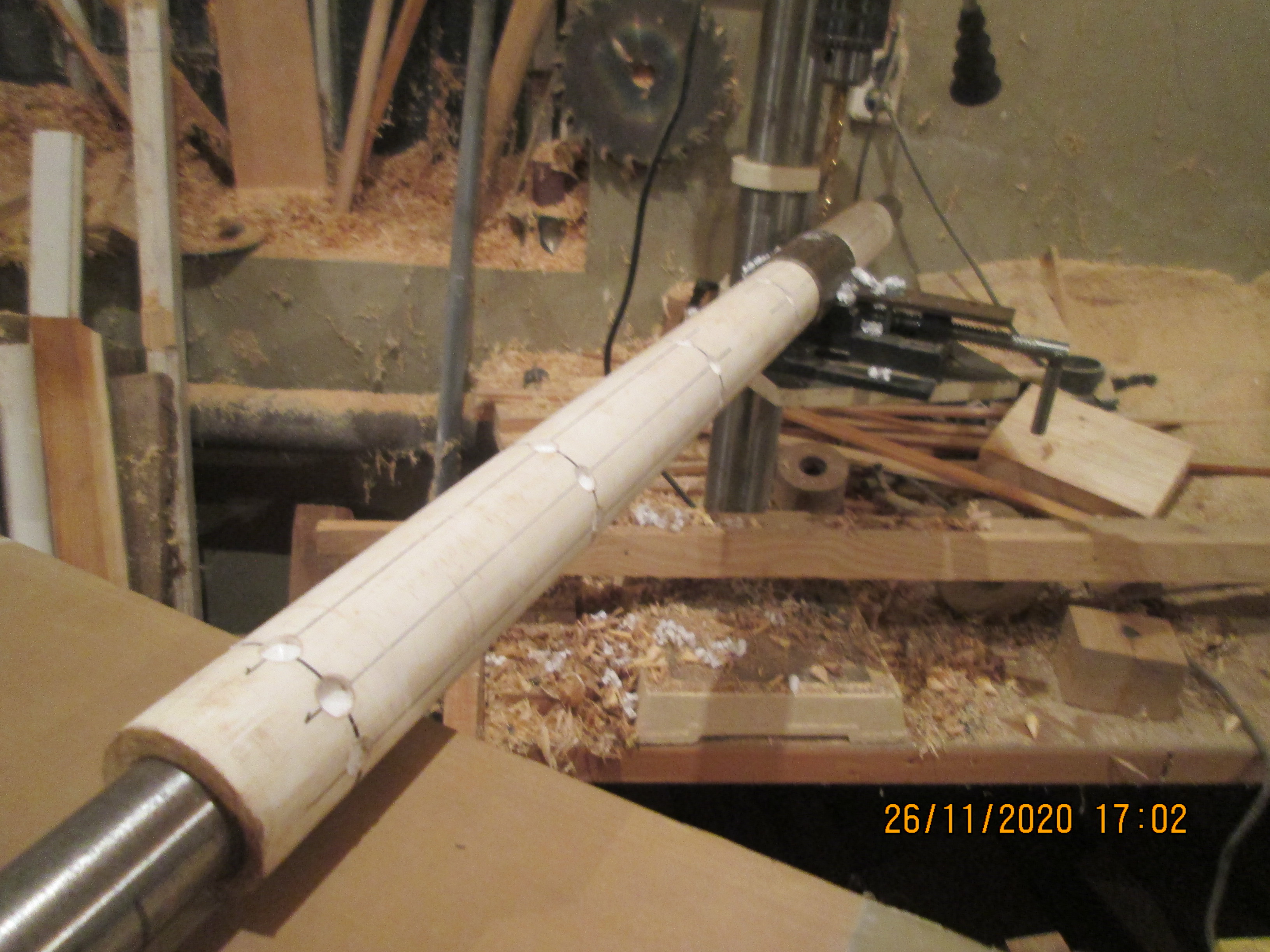

Отчитываюсь. Все получилось с помощью обычного сверла по металлу, оправки и правильной последовательностью работы.
"Танцы" в связи с реанимацией приобретенной в магазине мотоблочной сеялки. Хорошо бы перенести посты в соответствующую тему.

Владимир С. написал: Надо как 1, а получается как 2. Попробую еще изготовить оправку.
Нужно кондуктор изготовить и затем сверлить. По кондуктору не должно оставаться заусенцев. В качестве кондуктора металлическое кольцо с отверстиями для сверления. Сдвигая по трубе можно сверлить с нужным шагом.

Sans, спасибо, я так и сделал уже. :)
