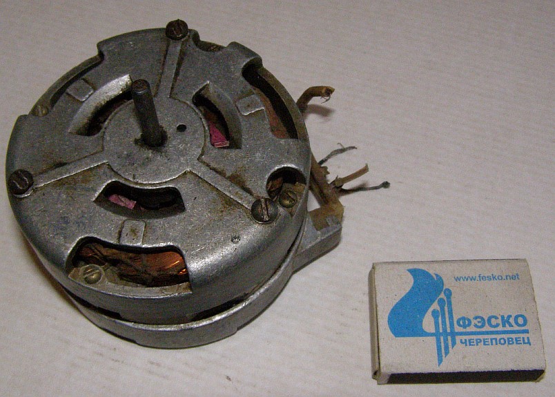

Подскажите,что за двиг? На сколько? И как его подключить? Похоже от катушечного магнитофона. Спасибо.

да от катушечного магнитофона, дома лежит таких 2 подключают через конденсатор, там табличка есть с данными сбоку
тут все написано пользуйтесь поиском http://www.motor-remont.ru/books/book2/book2p81.htm

Спасибо за ссылку. Как я понял у меня из серии КД 120-4/56 по размерам. Все дело в том,что у меня на нем нет таблички. Один знак отк. А там в серии у них разбег в емкостях конденсатора.
