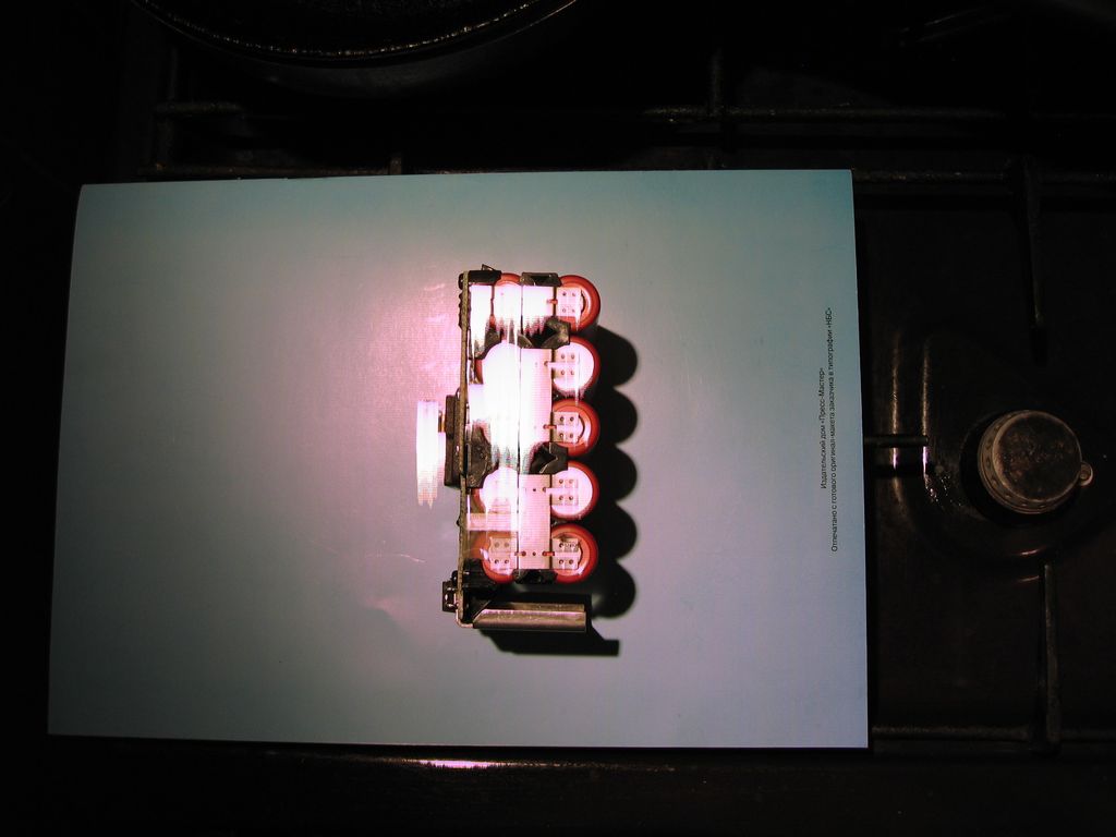

07.12.2011 в 19:58:39
ADM05 написал : Например, разобрать аккумулятор и померить напряжение на каждом элементе отдельно. Внешний осмотр внутренностей аккума тоже может кое-что дать.
Разобрал, на одной банке (нижняя правая на снимке) нечто похожее на следы пробоя или КЗ между электродами, а может это точечная сварка неаккуратная? :confused:

08.12.2011 в 04:25:15
Novyi написал : на одной банке (нижняя правая на снимке) нечто похожее на следы пробоя или КЗ между электродами, а может это точечная сварка неаккуратная?
контактная пластинка эта к торцу аккумуляторного элемента приварена?
И нужно бы промерить напряжения на каждом из элементов батареи.

08.12.2011 в 08:03:56
serg-radomir написал : контактная пластинка эта к торцу аккумуляторного элемента приварена?
Да.
serg-radomir написал : И нужно бы промерить напряжения на каждом из элементов батареи.
Для этого нужно выломать каждый эл-т из перемычек.

08.12.2011 в 10:42:16
Зачем их выламывать?

08.12.2011 в 10:50:42
Novyi, У Вас что , банки параллельно соединены?

08.12.2011 в 10:59:09
Mutru4 написал : банки параллельно соединены?
Конечно. Это же литий. С ним такое практикуется.
