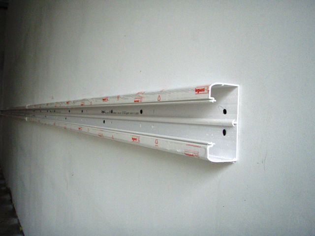

если есть возможность, берите Легранд http://youtu.be/Lv6ibeNvpoU, там всякие разные "косточки" есть, остальные каналы просто жалкое подобие к сожалению на сколько помню 105*50 ( http://www.legrand2.ru/shop_10429_legrand.html ) самые распространенные по офисам, плюс перегородки, суппорта, фурнитура, и модули, всё очень достойно служит многие годы и очень приятно в монтаже

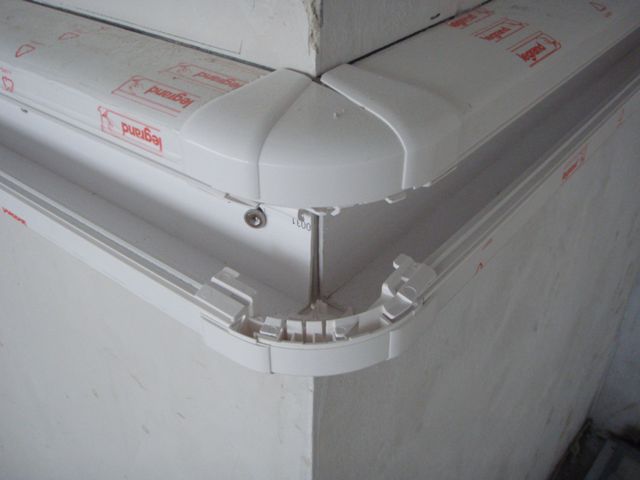

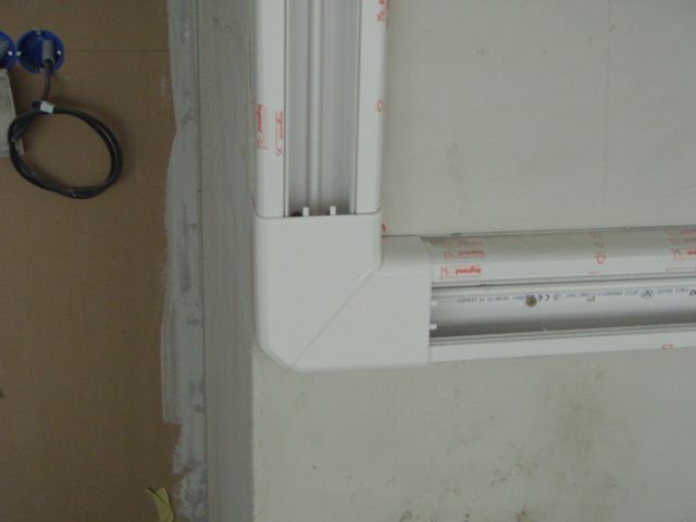

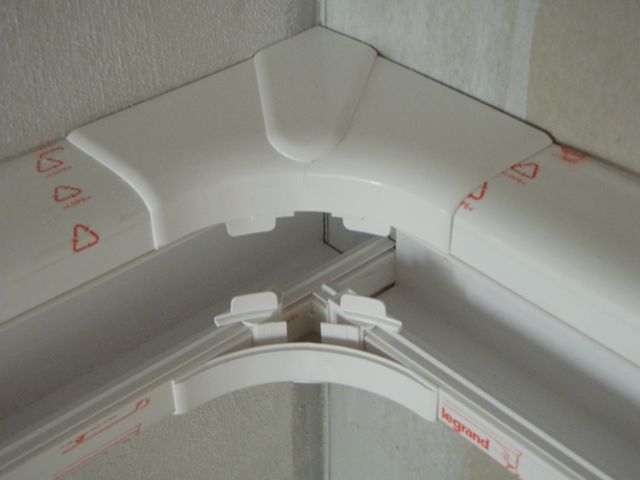

юра Т написал : 105*50 ( http://www.legrand2.ru/shop_10429_legrand.html ) самые распространенные по офисам
да и мы именно такие закладываем в проект. Выглядит очень достойно и нареканий от монтажников не было никогда. В нашем новом офисе по нашему же проекту именно они и заложены. Все очень довольны. При желании элементарно добавить/убавить количество рабочих мест, их оснащение, а также управление освещением и прочее - стандартные крепления позволяют очень легко реализовать любой необходимый функционал. Кабель-каналы имеют продольную перегородку, поэтому нет проблем совместной прокладки силовых сетей и слаботочки.
