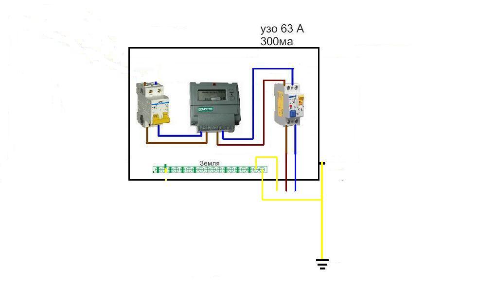

Сегодня менял щиток на даче. Задачи что-либо менять в схеме не было. Единственное что поменял, вводной автомат поставил перед счетчиком (было после). Ноль с землей соединяется перемычкой между нулевой и земляной шинами. Вот сейчас и думаю что не так... Наверное надо до счетчика?

Зачем соединять ноль с землей? Вопрос на форуме обсуждался неоднократно, еще раз повторюсь, в данной ситуации при отгорании (плохом контакте) нулевого провода все Ваши аппараты (при трехпроводном подключении) окажутся под напряжением.

Во-первых задачи менять схему не было. Я об этом упомянул уже. Во-вторых. Вы предлагаете систему ТТ?

NazAnd написал : Наверное надо до счетчика?
И до счетчика, и до АВ
iyri, А рисунок то - Г, в смысле неверное подключение счетчика :)
До первого коммутационного аппарата.

haramamburu написал : iyri, А рисунок то - Г, в смысле неверное подключение счетчика
:applause:С чего такое заключение? Давно работали с новыми аппаратами? Или их тож по привычке подключать, 1,3- 2,4?

iyri написал : Или их тож по привычке подключать, 1,3- 2,4?
Привычки надо менять... а у Меркурия 6,8 - 7,9 ;)

iyri написал : подключать, 1,3- 2,4?
Именно, ну раз вы так "уверены" - киньте паспорт (или ссыль) на "новый" однофазный аппарат.

У однофазного 2 катушки, токовая и напряжения, вот исходя из этого и подключаем, хотя сейчас уже и ноле стоит транс, так что ему пофиг фазировка
