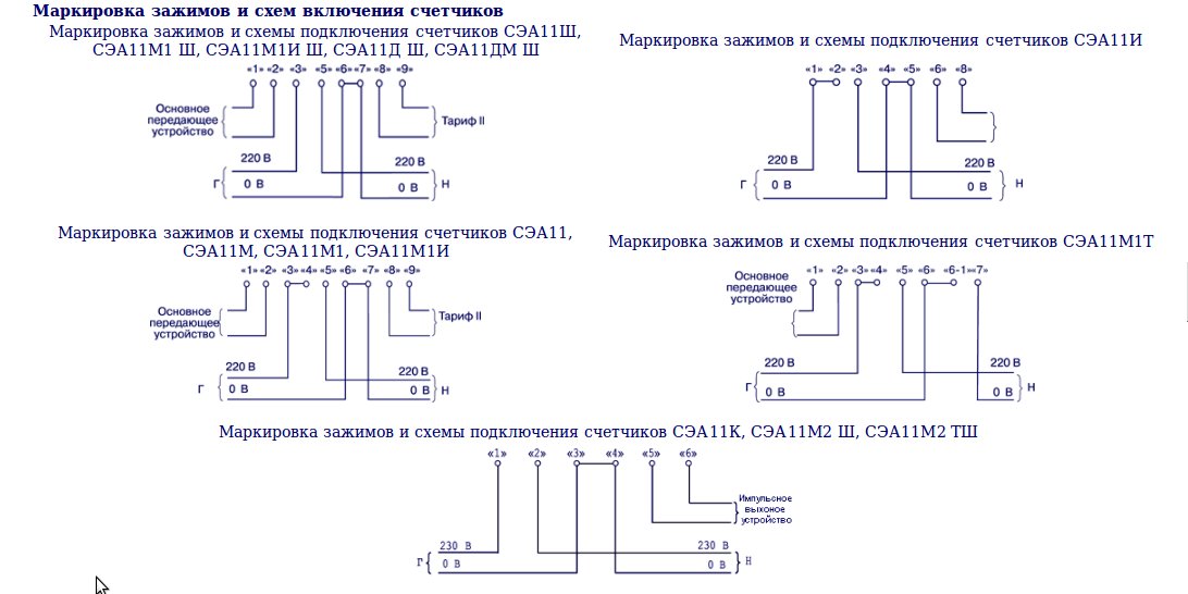

Please:http://signalrp.ru/catalog/sea11/#6

iyri написал : Please
Гы, кроме нумерации, ничего там нет, я уж думал что то "новое"... А теперь "мысленно" уберите управляющие цепи... и останется 1-3, 2-4. Итого, один "сэр" "ЭТО" не соответствует вашей схеме в посте №2, на всякий выкладываю схемы с вашей ссыли:
